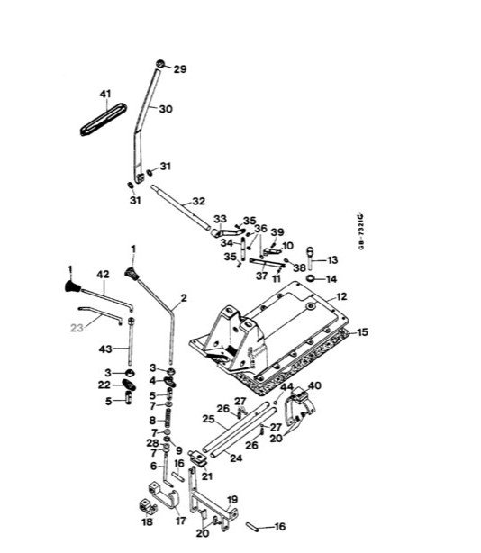

Besoin de conseils pour démonter le levier de vitesses du tableau de bord sur un 743 ( boite mécanique )
Il faut que j'intervienne dans le tableau de bord pour électricité .
Il vient tout simplement en le soulevant ? ( pas de goupille , ni vis ? ) levier 42 !
Merci pour vos retours .
vue éclatée cde BV .jpg (31.12 Kio) Vu 1312 fois

il faut enlevé la petite taule qui se situ sous le volant et derrière celle ci tu a 1 manchon avec 4 goupilles élastique dont 2 sur le levier et 2 sur l'axe qui commande le coulisseau donc il faut enlevé 2 goupilles sur le même axe

Pas trop facile d'accés !
Elles se retirent bien ces goupilles ?
Messages : 5891
Re: LEVIER DE VITESSES IH 743
Avec un chasse goupille cela ne va pas trop mal ;)
