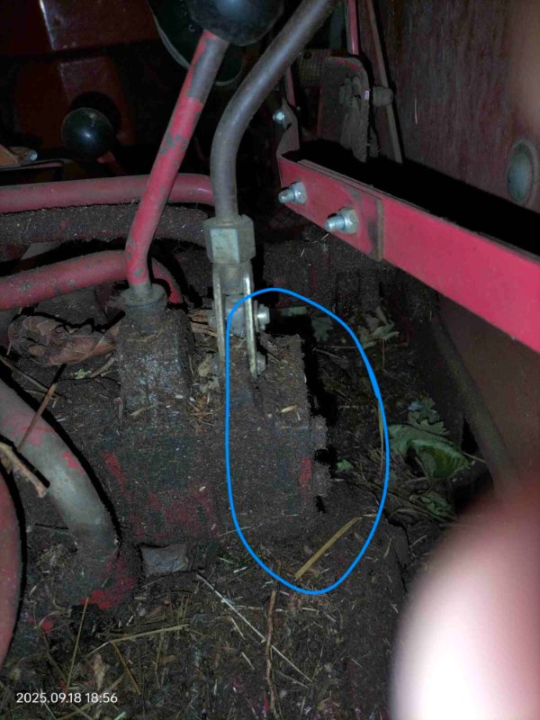

Comme indiqué dans le titre, je souhaite rajouter un distributeur double effet sur un ih844 sb.
Si j'ai bien compris , il faut démonter la plaque d'extrémité qui sert de bouchon. 2 ou 3 vis a dévisser.
Insérer un nouveau distributeur entre le distributeur existant et la plaque d'extrémité. Pour cela il me faudra changer les vis. Dois-je acheter des vis avec une résistance particulière ?
Faut-il prévoir des joints entre les éléments ?
Pour finir, je devrais faire un support pour fixer mes 2 raccords rapides.
Puis je faire liaison entre les raccords rapides et le distributeur en flexible ?
Merci et bonne soirée

les petits joints toriques ref 717012r1 et grand joint torique de plaque de fermeture ref 3054999r1 et pour les vis +4 cm par élément
