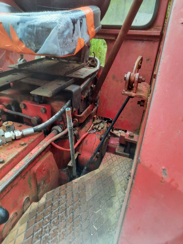

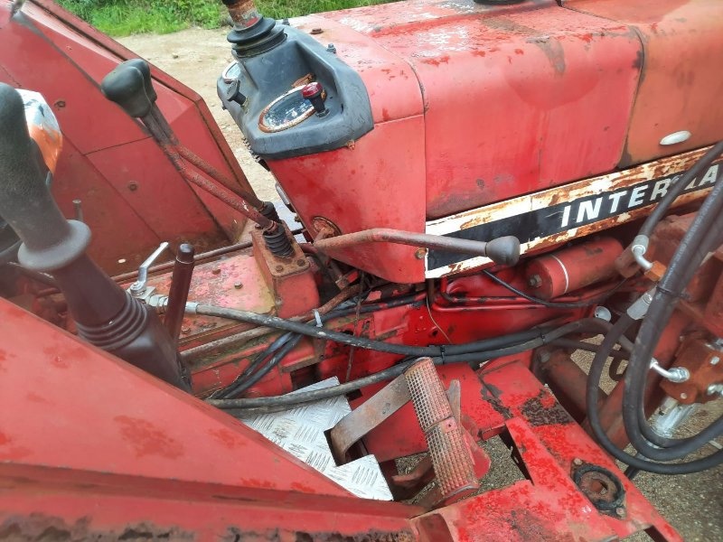

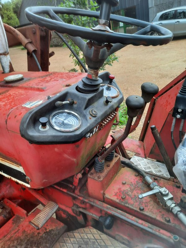

Nous avons récemment acheté un tracteur IH 633-SA, nous sommes 2 associées agricultrices dans le Finistère, productrices de légumes.
On a besoin d'utiliser la prise de force mais on ne trouve pas le levier sélecteur qui permettrait de passer de 1000trs/min à 540 trs/min. L'outil que nous devons utiliser, un broyeur, fonctionne à 540trs/min.
On a regardé le manuel et les images et schémas, et à l'endroit où devrait se trouver le levier sélecteur, on ne trouve rien sur notre tracteur !
Est-ce possible que certains modèles n'aient pas de levier sélecteur, et pas la possibilité de changer la vitesse d'entraînement ?
Je mets des photos... (vous verrez que le levier d'enclenchement de la prise de force a été en partie cassé il y a longtemps sûrement, on a rajouté un tube en métal pour pouvoir l'utiliser).
Merci pour les retours!!

La prise de force en 1000 tr/mn était une option; de série 540 tr/mn
Le levier de sélection, en cas d'option, se situe en dessous du bloc instrument à coté de la rotation/articulation de l'accélérateur à mains.
