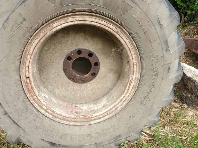

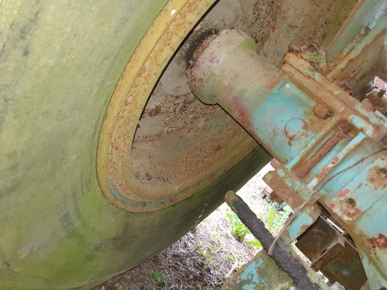

Alors je vous expose un questionnement sur les "fameuses" jantes à cerclage :!:
On peut lire beaucoup de choses, graves, voires très graves, même mortels, et d'autres c'est une partie de plaisirs, pratique, rapide génial :!:
J'ai 2 roues d'origines sur le manitou de 1971 avec des pneus en 24" complètement HS :roll: j'ai trouvé 2 roues qui me convienne très bien pour l'usage que je veux en faire avec une parfaite correspondance avec la monte d'origine 13/24 12 plis :yes:
Quand on regarde de plus près la chose les jantes ne sont pas les mêmes que les miennes, et il faut démonter les pneus pour les monter sur mes jantes :!:
Sans y connaitre grand choses sur ces jantes je pense que ce sont dans les 2 cas des jantes à cerclages, et suivant ce que l'on peut en lire, il ne faut pas prendre le remplacement de ces pneus à la rigolade :oops: :cry:
Les nouvelles roues que j'ai trouvé proviennent d'un manitou MB30 d'environ 1981/82, équipé d'un moteur Ford ! ce qui est dommage c'est que les jantes du Ford sont en excéllent état, mais il y a un problème du nombre de trou de fixation :!: :lol:
Qui à déjà éffectué cette opération en sécurité, trucs et astuce bienvenue :yes:
Pour information, j'ai demandé aux "pros" BTP et agricoles autour de chez moi et la réponse est unanime ou presque ! nous ne montons pas des pneus d'occasions ou neufs que nous ne vendons pas, pour faire simple, circuler mon petit monsieur avec votre gagne petit, et après tout aujourd'hui c'est une nouvelle façon de travailler, il faut bien vivre avec son temps :?
Toutes informations et conseils bienvenue :yes:

Papounet 82 a écrit : 27 mai 2025 10:08 Derrière le grand flasque des jantes à 10 trous tu as les moyeux "B-414/434/275" en huit trous comme pour tes jantes "FORD" ou six trous 323/423 DEUTZ??
Ou est le problème, même pour intervertir les pneus?
Merci pour l'info :yes:
Tu veux dire que je pourrais peut-être monter les jantes Ford directement ?
Ce n'est pas un problème d'intervertir, mais beaucoup disent que c'est dangereux ce système, surtout au remontage ! C'est la question en fait que je posai . ;)

Papounet 82 a écrit : 27 mai 2025 15:09 Le montage à cerclage est le plus sécurisant et le plus facile qu'il existe!! juste des précautions à prendre à chaque étape.
je te guiderais si besoin.
C'est sympa ;) je vais déjà regarder sous la plaque centrale ce que j'ai comme moyeu. Et on le fera avec tes conseils.
