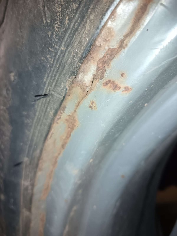

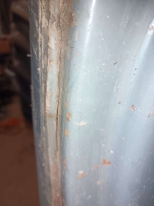

Le rebord de mes jantes de mon 745xl sont rouillé et sont entrain de ce percé comment je pourrais réparé ça :?: je vais joindre une photo demain afin que vous visualiser le problème mieux.

Voici quelques photos:

Je vais m'attirer les foudres de certains, mais perso je nettoie bien un petit coup de disqueuse sur la fissure pour l'ouvrir un peu et un cordon de soudure et un coup de peinture par-dessus :mrgreen:
Messages : 4141
Re: Jante et pneu 745xl
Je ferais comme toi, Michel. ;)

Le Peyrousien a écrit : 20 févr. 2025 21:56 Bonsoir,
Ah oui j'y avais pas pensé :yes:
Mais la ça va être plus compliqué

Pour les jantes je ferai comme les copains décapage et soudure.
