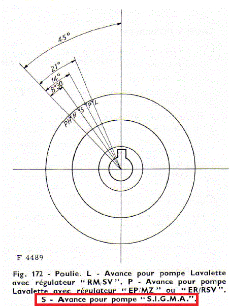

Pour info ce soir j'ai démonté l'échappement pour voir quels cylindres fumaient blanc, et c'est bien les 4 qui fument blanc...
video a l'appui...
la compression trop basse , c'est possible, mais ca m'étonne...il me semble que d'autres tracteurs que j'ai tournent a 19-20bars de compression...
il n'y aurait eu qu'un cylindre qui fumait blanc, j'aurai regardé l'injecteur, mais la c'est pas ca a mon avis..
je vais devoir regarder le calage de la pompe... même si je n'y ai pas touché et que les joints de carter de distribution ne semblent pas tout neufs
donc étrange que ca ait été bougé...
le jeu aux soupapes n'a pas bougé! (de l'ordre de 0.4mm)
si vous avez d'autres idées, je suis preneur...
video a l'appui...
GtR-ElEcTrO
Re: Redemarrage FV235D moteur FD123 qui fume beaucoup et blanc
Typique d'un mauvais calage à mon avis aussi.
- Messages : 101
- Enregistré le : 19 oct. 2009 23:10
- Localisation : 31 Eaunes
Merci pour ton avis! je regarde ca dès que possible!

Aller, quelques nouvelles ce soir!
c'est bien mieux;.... la pompe a injection était très légèrement décalée....
disdonc, c'est vraiment un réglage sensible!
je pense que celui qui avait bricolé ca, l'avait calé sur un mauvais repère, en fait il semble qu'il était calé sur le repère PMH du cylindre 1 et non décalé des 8°30' comme il le faut pour cette pompe Sigma.
il devait donc injecter trop tard le gasoil qui ne brulait pas comme il faut...
de mon côté j'ai fait un peu vite ce soir et il faudra que je peaufine avec un capillaire plus petit au niveau de la pompe ou bien que je fasse un essai en décalant un chouia plus pour voir si cela est bénéfique....
Egalement il faudra que je remonte le tout et que je le laisse tourner jusqu'a température pour après pouvoir finaliser le réglage du jeu au soupapes...
bref, il fait, même en échappement libre, un bruit bien plus correct, même si il y a qq ratés particulièrement sur le cylindre 1.
je penche pour le nez d'injecteur qui était totalement grippé et que j'ai remplacé peut etre un peu hasardeusement...
je vais essayer d'en trouver...
ou bien tout simplement, un peu d'air encore dans la canalisation démontée pour le calage de la pompe....
