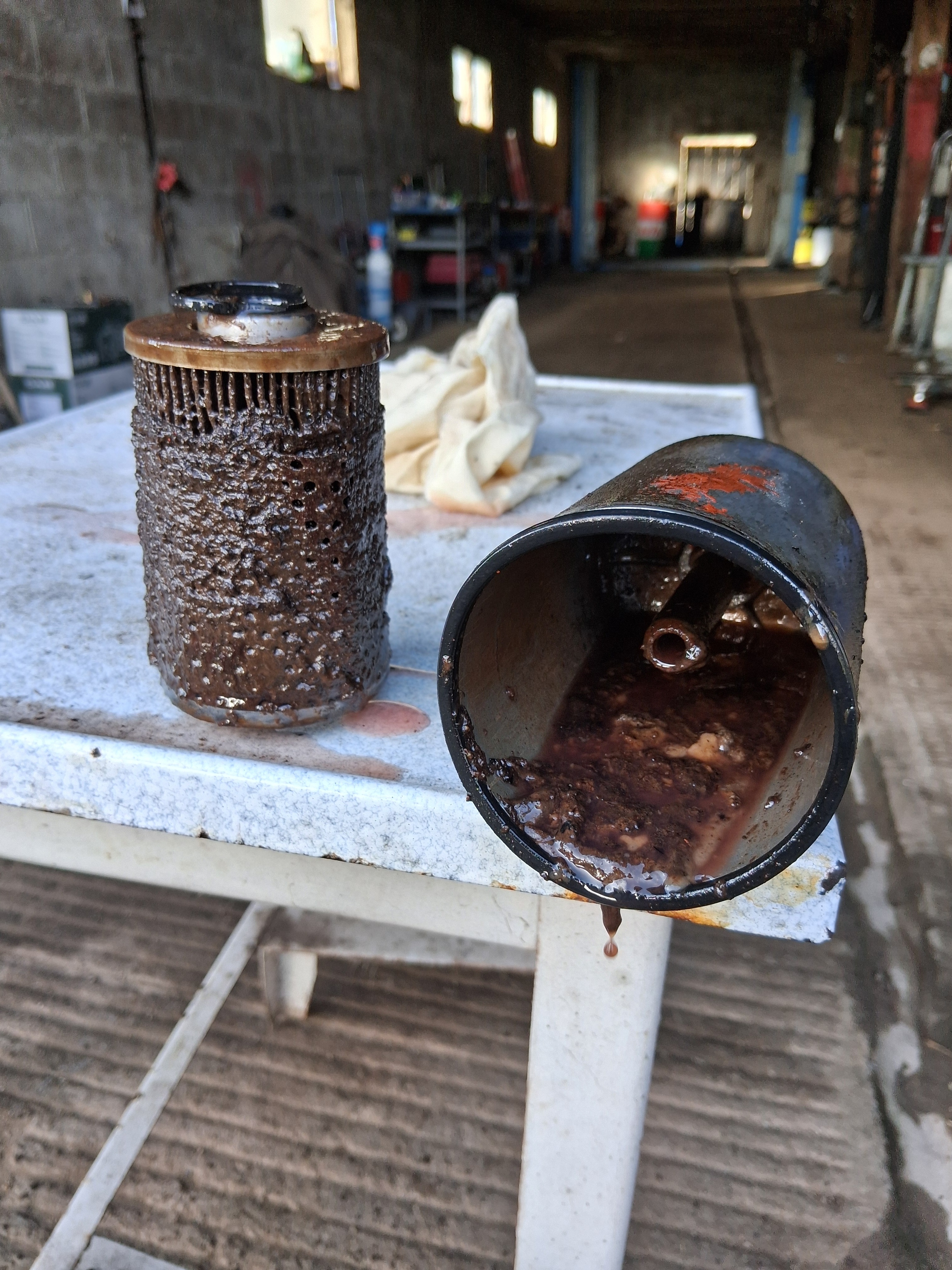

Image Pas de soucis :mrgreen: quand on a un entretien rigoureux comme moi :lol:

Voilà à quoi sert un biocide de qualité. ça n'empêche pas complètement la contamination du GNR ,dans les réservoirs et cuves aciers, mais pour les tracteurs qui ne tournent pas beaucoup, ça freine le phénomène, c'est ce que j'ai pu constater à mon petit niveau. D'ailleurs, certains marchands d'hydrocarbures traitent leurs cuves. surtout depuis que les carburants contiennent une part d'emag. Voilà. ;)

Perso je n’en utilise pas .les décantations et filtrations semble faire le taf . La photo c’est une pompe en ligne donc je m’en fou :mrgreen: .Mais j’ai eu plusieurs rotative en panne;A nettoyer ..
Sur des common rail à 1000€ l’injecteur ,j’attend pas 10 ans :mrgreen: et si capteur eau s'allume malgré une purge pareille c’est qu’il y a du visqueux dedans.
