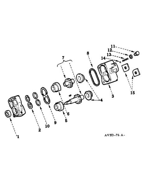

changer les joints est tout à fait faisable,simplement faire mèticuleusement,proprement; je l`ais fais sur mon utility et plus de problème(l`huile hydrolique passait dans le carter moteur);;;;;;;;;;;;;;;;;;;;;;;;;;;Image;;;;;;;;;;;;Imagehebergeur gif bon courage;;;;

Image::::::::::::::::::::::::schèma de la pompe,,,,si cela peu t aider,,,

Bonjour merci pour la réponse et la doc je vais retourner récupérer ma pompe au garage mais ou puis-je trouver ce joint.Merci :yes: :yes: :yes:
