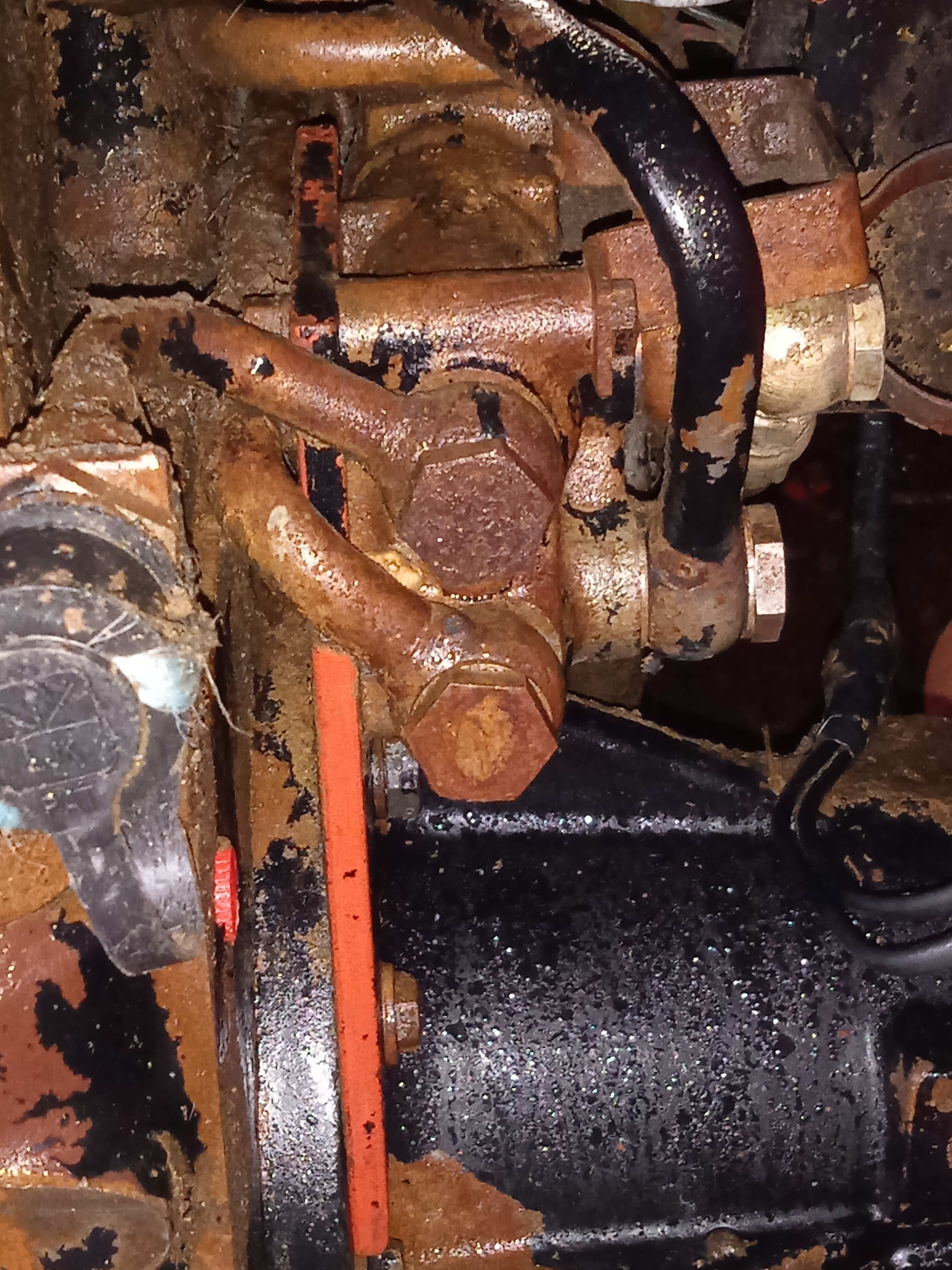

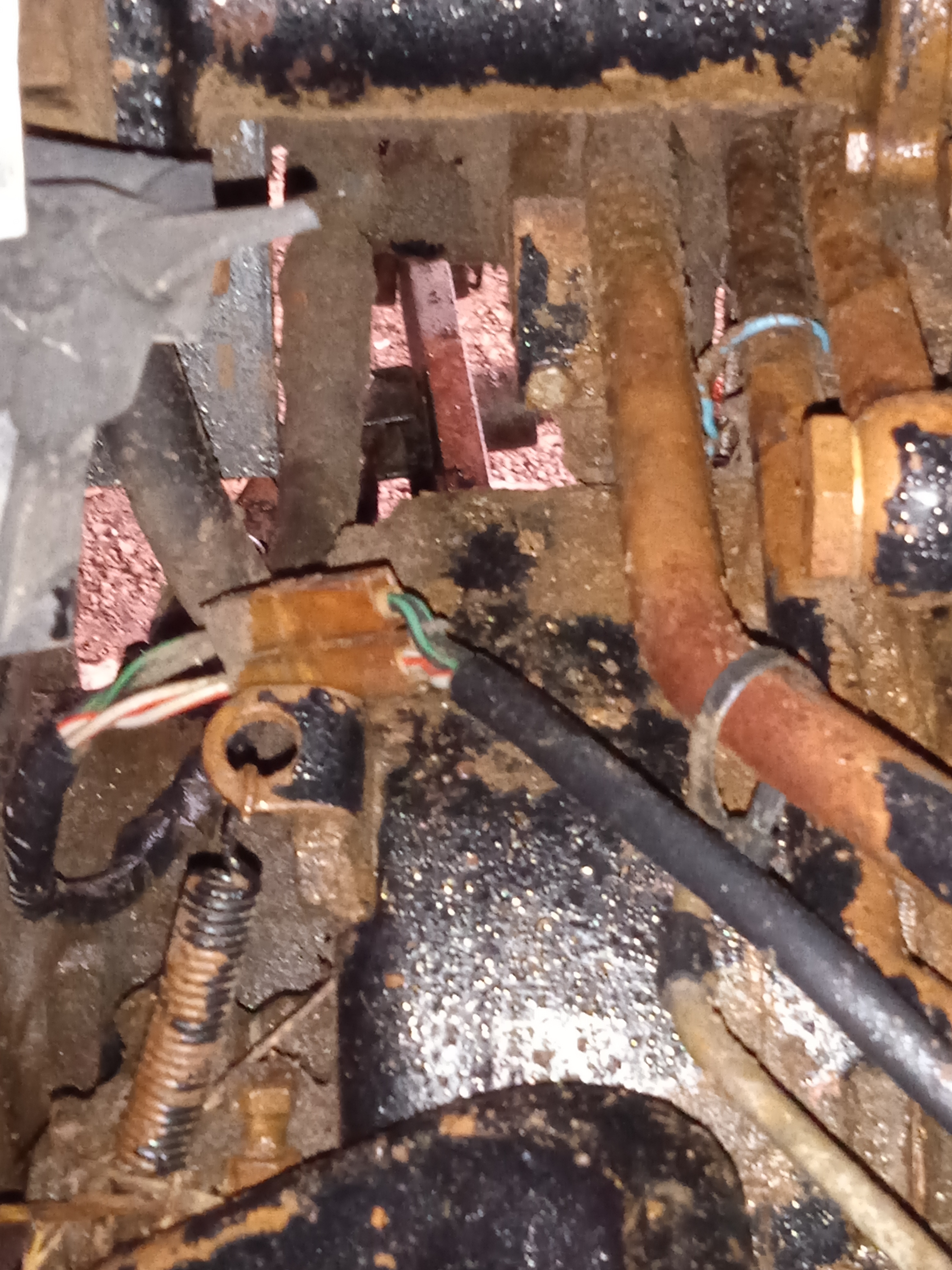

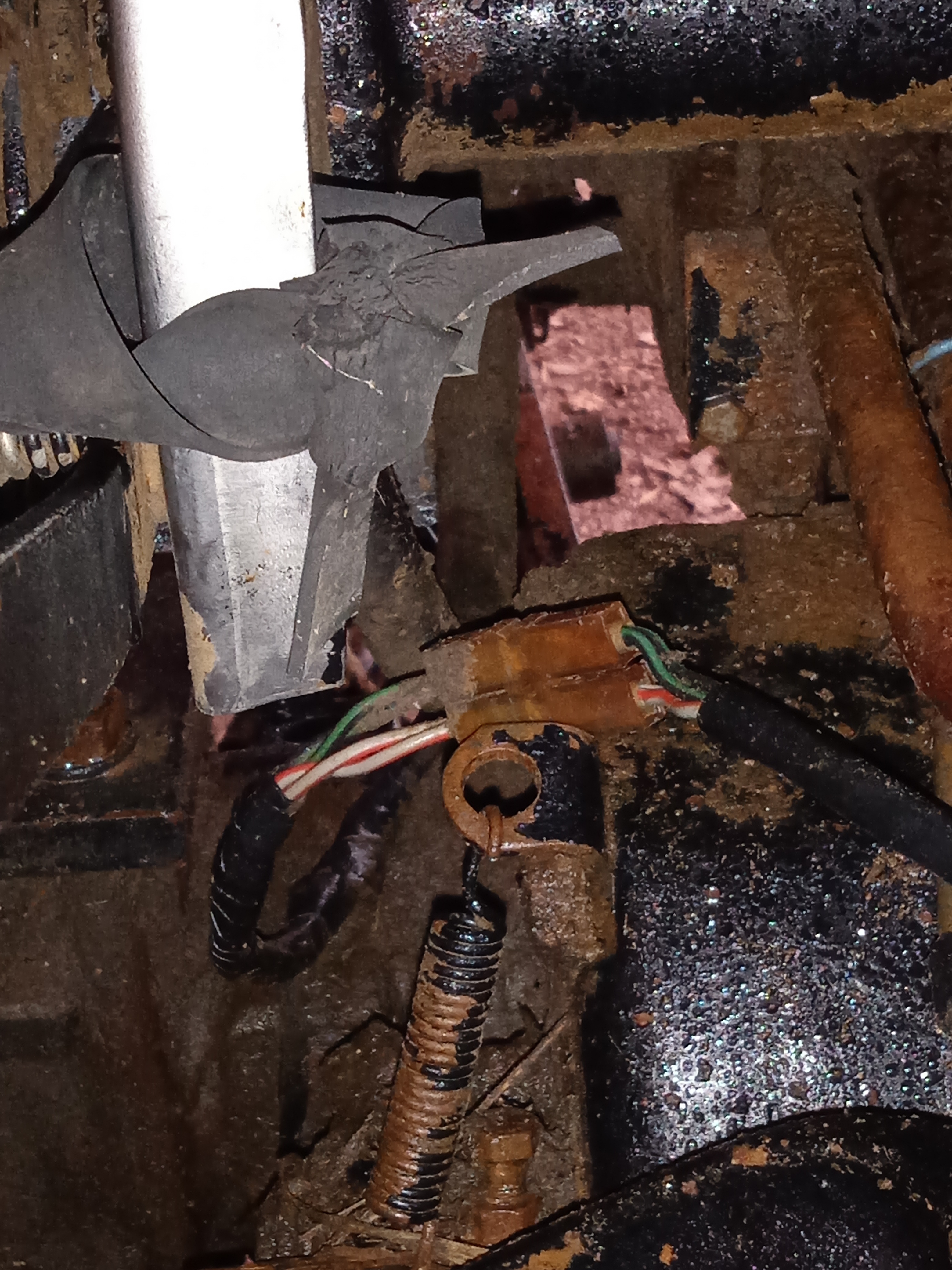

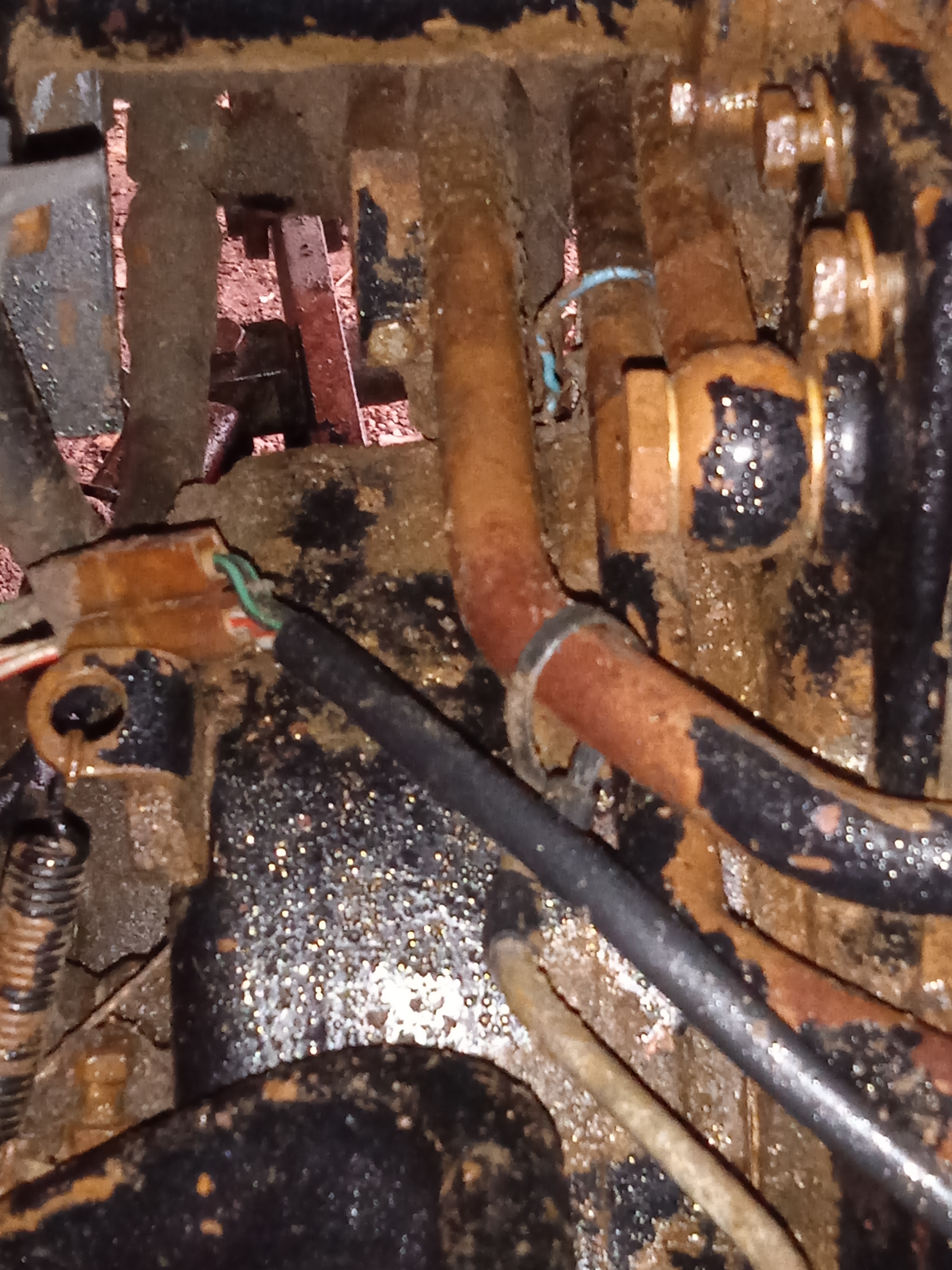

bonjour a tous sur la 733 que j'ai acheter il y a du moins je le pence
un distributeur pour les frein hydraulique sur remorque .
le hic je ne vois pas comment l'actionner il y aurai t'il un système de commande automatique ?
je vous joint quelque photo de l’installation qui n'est pas facile d’accès

Le freinage de remorque que tu montres est actionné par l appui sur les pédales de frein au moyen d une valve hydraulique montée sur une tringle qui relié la pédale au système de frein normal et ça dessous le marché pied de cabine ,d ailleurs cette valve est alimentée en huile par une réserve qui doit se trouver dans le compartiment moteur :?:
Messages : 2718
Re: frein 733
Salut, sur une des pédales de frein a pied . Tu as un tirant avec une sorte de petit vérin ;c'est un maitre cylindre
il est gavé par une petite réserve qui est dans le cercle vide sur ton tracteur flasquer a droite de ton distributeur de frein de frein hydraulique de remorque
Avec le temps et le soleil ces petits bocal réservoir que tu n'as plus ,ce dégrade. Les rendant perméable a l'eau et autre indésirables; signant la mort des organes maitre esclave hydrau ...si personne n'intervient .

sa doit être sa la petite durite qui est couper prés du frein a main la ou passe a ligne hydraulique qui sort du filtre et va au distributeur
dommage sa aurait pu être pratique

ou si quelqu'un a des photos du montage d'origine et ou on pourrait trouver les pièces en fonction du pris pourquoi par refaire le système
j'ai rien vue en dessous de la cabine après j'ai peut être mal regarder j'y rejetterai un œil quand j'aurai 5 minutes
