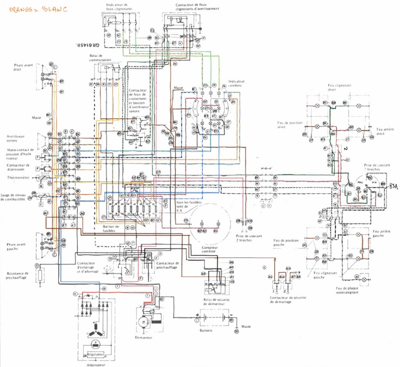

Bonjour à tous je mets en ligne mon petit travail concernant le schéma électrique du 533SA, c'est pas 100 % parfait mais ça peut aider!!
p;s: Les fils blancs sont en orange car sinon blanc/blanc ça le fait pas :mdr:
Joyeuses fêtes à tous

On ne voit pas ton schéma :shock:

ah oui je confirme un peu trop de fil blanc

j’ai mis un lien , en espérant que le lien soit bon :D
