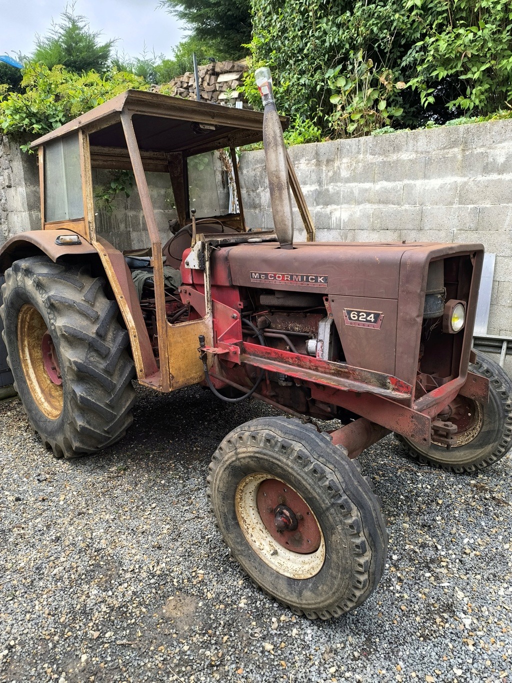

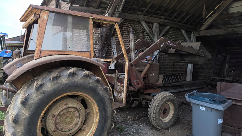

Je vous présente unpeux plus mon 624 de 1968 avec chargeur Agram hm24
Là en cour de rapatriment

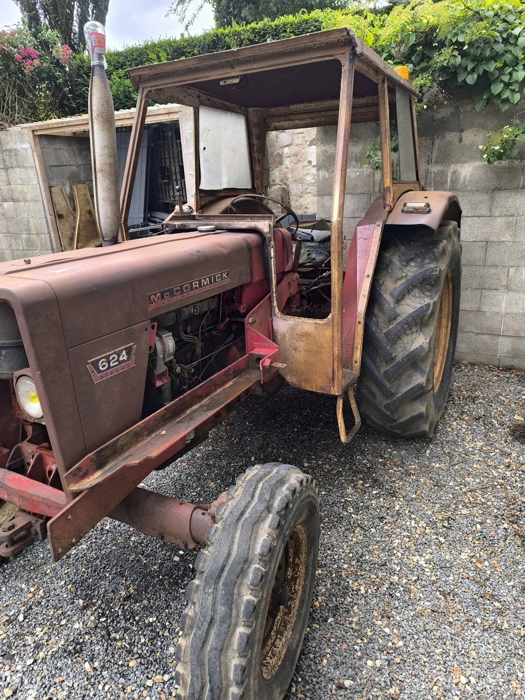

La avant nettoyage
Après un coup de lavage

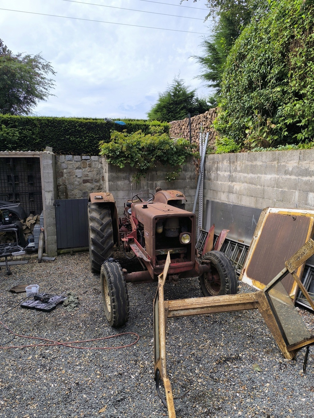

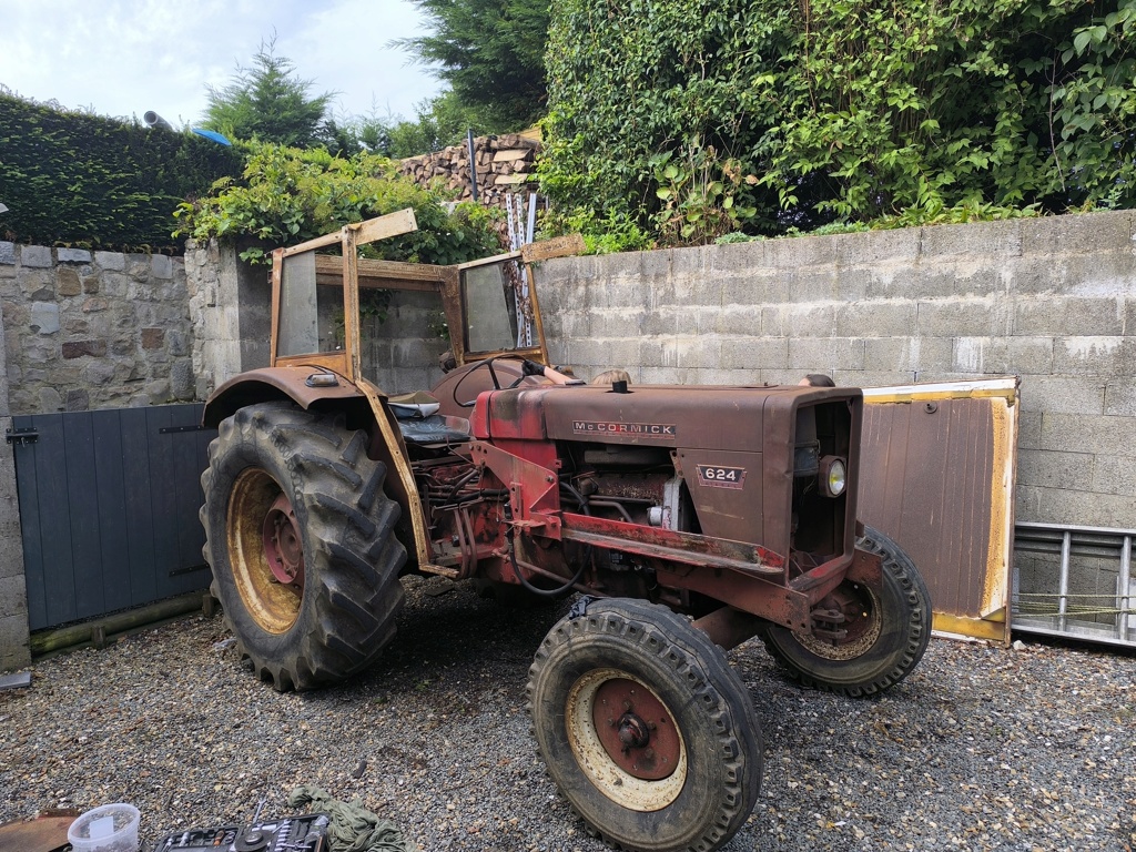

Démontage cabine pour pouvoir le rentre dans le garage pour la restauration

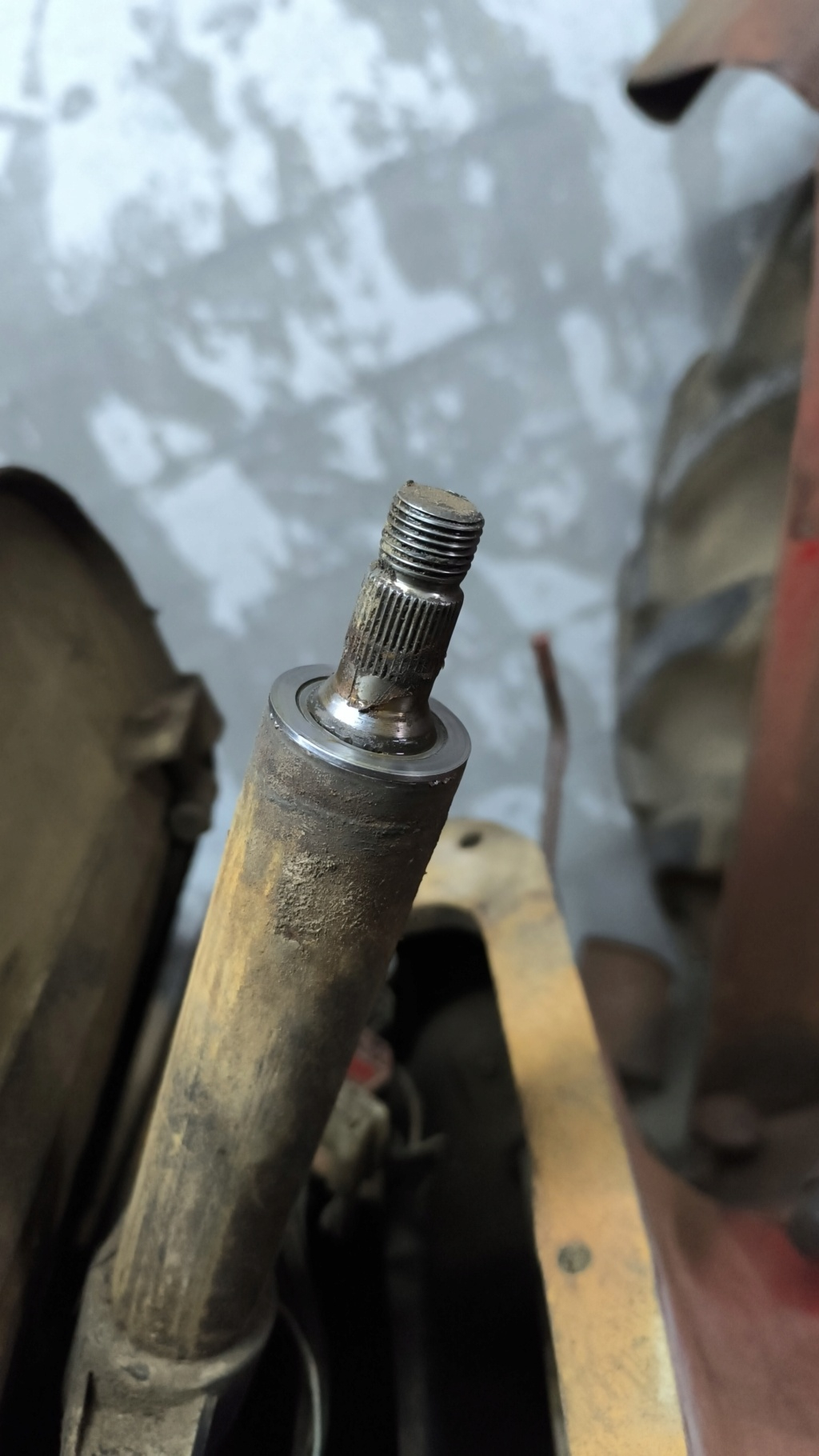

Rentre on attaque le taf jeux dans le haut de la direction on re crée une pièce avec cage a eguille

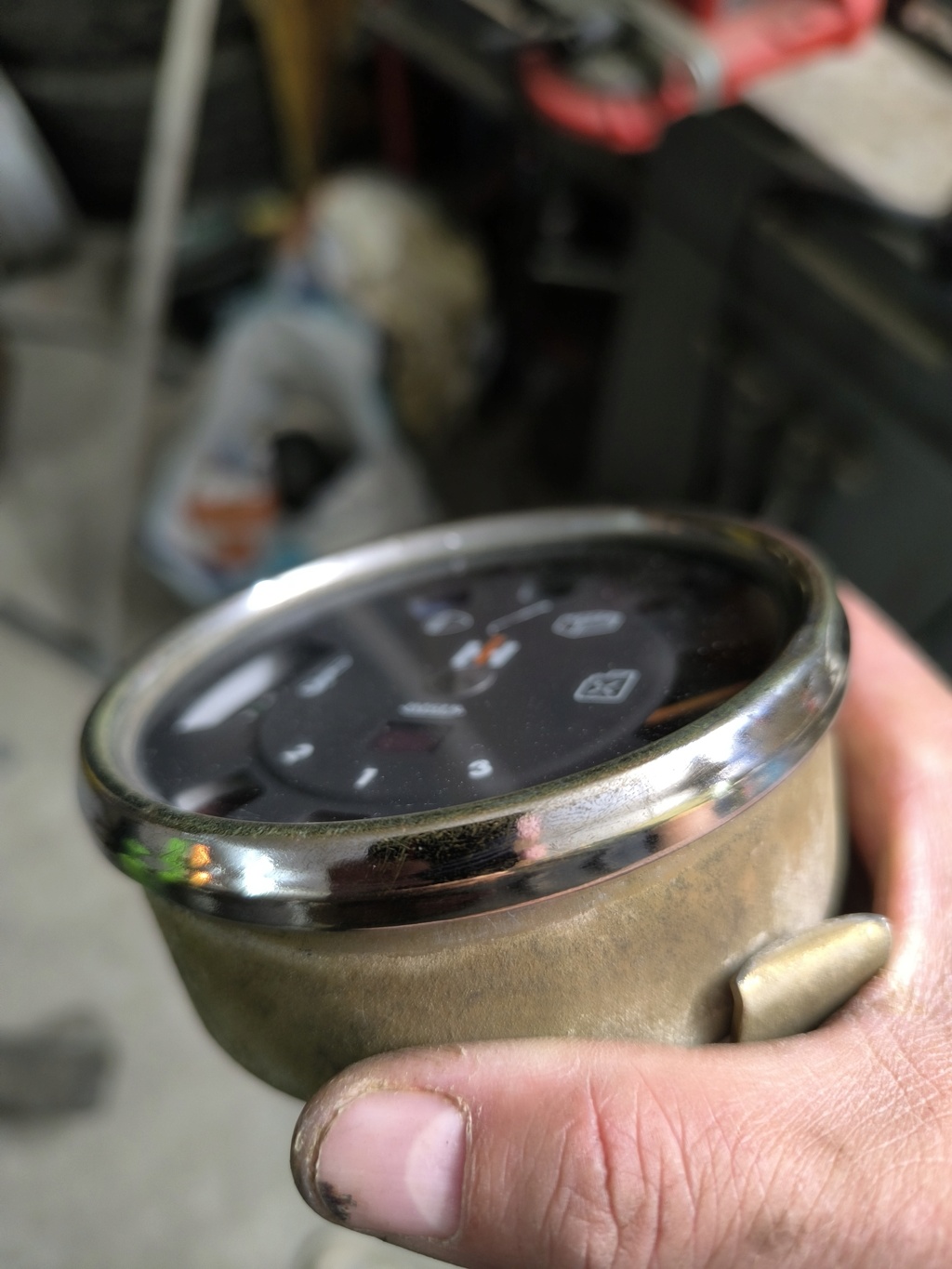

Début de polissage des compteurs

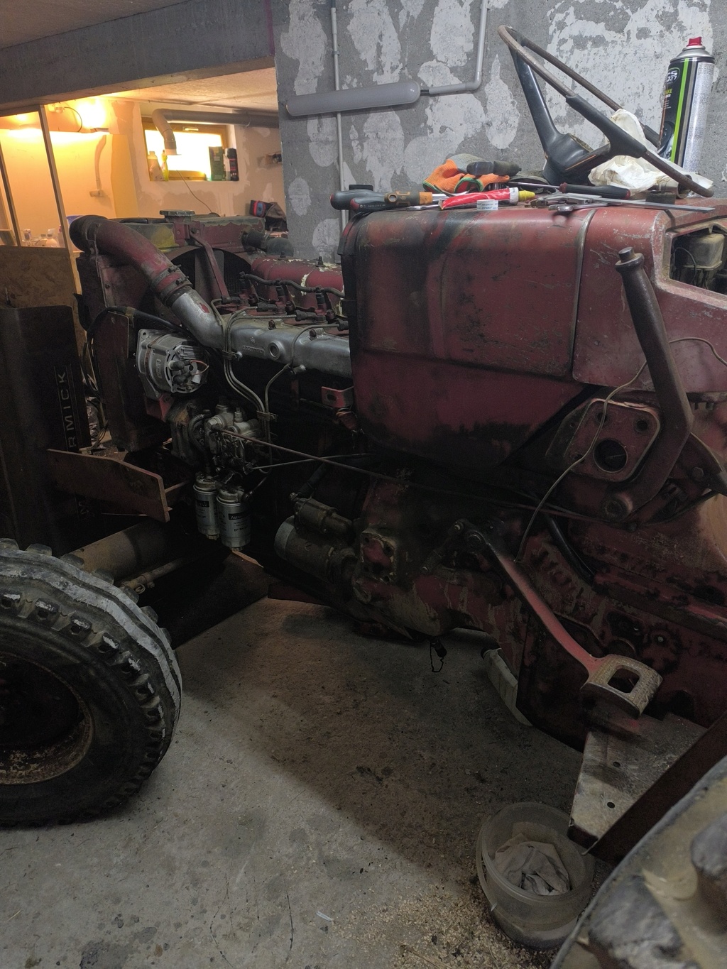

Le démontage continue pour continuer a nettoyer
Les sabre avant
Et après sablage

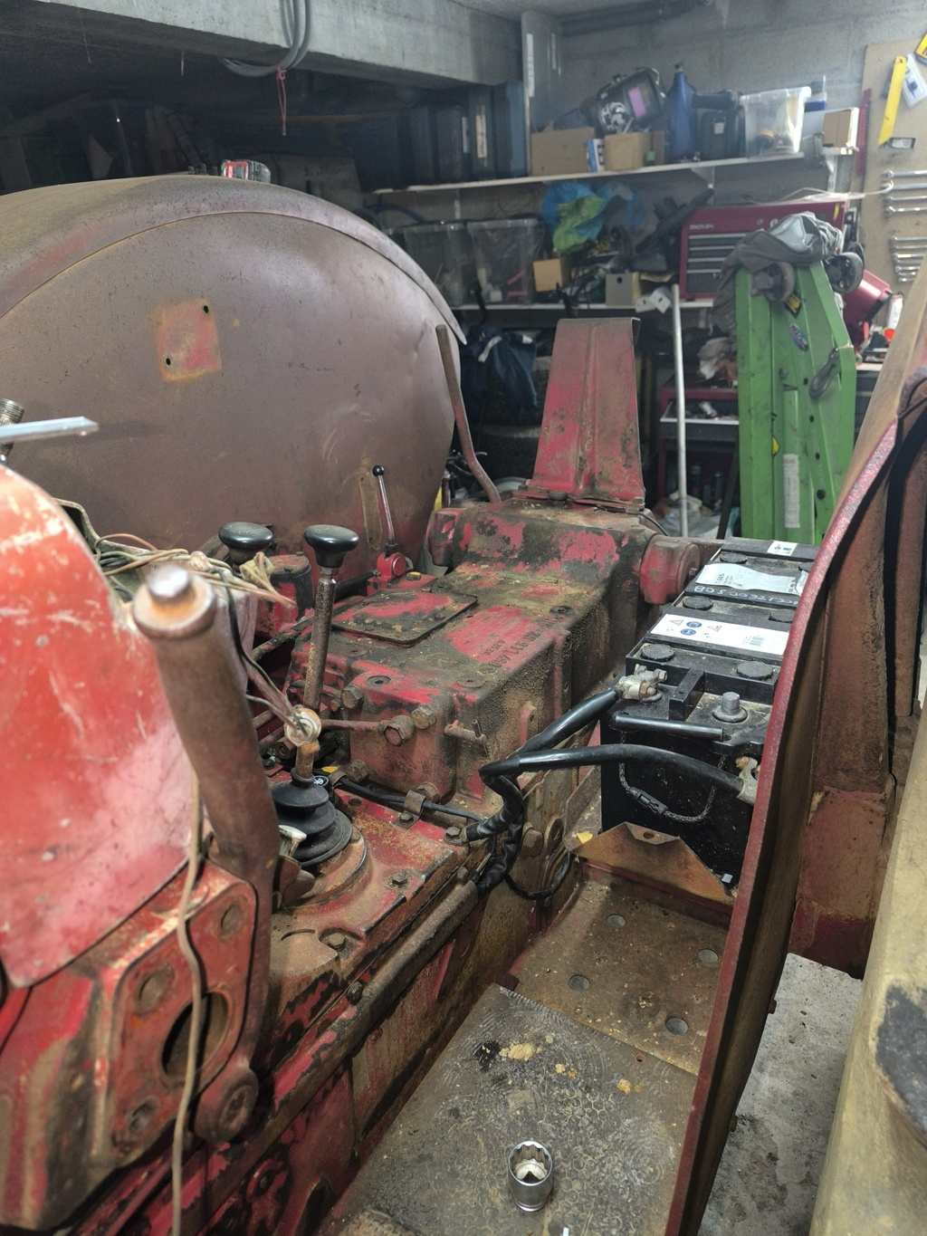

Donc voilà j'aimerais lui rajouté le frein manuel de remorque
Et rajouter des distributeurs pour la fourche (installer le parallélogramme) et du double effet pour du matériel arrière et je pence installer un retour livre sur le vis de purge
Savoir si on peux ajouter un réservoir d'huile hydraulique pour augmenter le volume mais je vois rien de a l'époque
La je vais déjà démonter le train avant pour changer les cages a eguille de direction qui sont bien usée (la fourche aide pas trop )
Pareil je suis monter en crocher ramasseur je sais pas si c'est bien c'était la premier fois que je vois cela
Je vais avoir le réservoir a démonter et je pence lui faire un traitement époxy restom pour la rouille (déjà fait sur mes moto) car là il y a de la merde qui bouche la durit par moment ...

Il est tombé dans de bonnes mains, ce petit 624,qui, même s'il a bien vécu, n'en n'est pas trop mâché.
Le crochet ramasseur ?? En Bretagne, ils n'ont que ça.
Tu n'as plus besoin de béquilles sur tes remorques avec ça.
Si tu veux le vendre, tu trouveras facilement, je pense.
Pour le frein de remorque, de plus en plus rare. Cherches dans les casses ou le bon coin. :sournois:
Quant au réservoir auxiliaire, pas sûr effectivement qu'ils en aient eu. Les séries 44 pouvaient en avoir. Pareil, très rare aussi :sournois:
Bon courage pour ta restauration :yes: :yes:

bonjour
pour ce qui est du frein de remorque faudrait que tu récupéres soit en casse ou autre le montage complet qui a existé d origine sur des séries 24 et 34
( distributeur ,tuyauteries ,raccords )
pour ce qui est du réservoir additionnel hydraulique tu peux en confectionner un avec de la tole en forme rectangulaire et bonnes soudures soit récupérer un reservoir de montage sur machine ou autre pourvu que tu ais une douzaine a une quinzaine de litres en plus et ca fixé sur l intérieur de l aile avec tuyauterie et raccord
Merci pour c'est info mais ton réservoir aditionel tu le raccord la où tu a la jauge ou par la vidange et tu le met a la même hauteur que le bloc relevage et avec une mise a l'air? Car moi sur le vieux som 35 de mon père le réservoir auxiliaire et brancher sur le remplissage oem et il est remplis au 3/4 re juste un bouchon de mise a l'air mais sa veux dire que tout le relevage et remplis d'huile et je sais pas si cela est bon après il y en a qui on aussi le réservoir juste avant la pompe de ce que j'ai vu
béh obligatoirement raccordé par l endroit ou il y a la jauge et non par la vidange ! car faut savoir que dans ce cas le relevage est complétement rempli avec la réserve en charge au dessus et du fait que la pompe aspire dans le carter de relevage ,pour la mise a l air libre ca se fera par la jauge comme a l heure actuelle car il faut la rapporter sur le dessus du reservoir auxiliaire une fois avoir percé un trou et souder un raccord hydraulique au filetage de la jauge de facon a la reposer a cet endroit ,d ailleurs c est le méme principe d un montage origine qui a était monté sur certains modéles de tracteur ,le reservoir faut le fixer sur l intérieur de l aile mais un peu plus haut par rapport au dessus du carter de relevage et le relier de dessous étant une fois avoir fait un trou et souder un embout avec un tuyau hydraulique flexible via l emplacement de la jauge a l origine auquel on aura vissé un raccord adéquate pour recevoir celui ci

Ok donc une fois un montage avec réservoir auxiliaire la jauge d'origine ne sert plus sur le bloc relevage mais on peux la remonter sur le réservoir auxiliaire et je note un raccord a visser a la place de la jauge (sans plongeur ) et donc le bloc relevage est 100% remplis et communique avec l'auxiliaire qui lui fait la mise a l'air et que je remplis pas trop (entre les 2/3 et 3/4 ) si je suis bien?

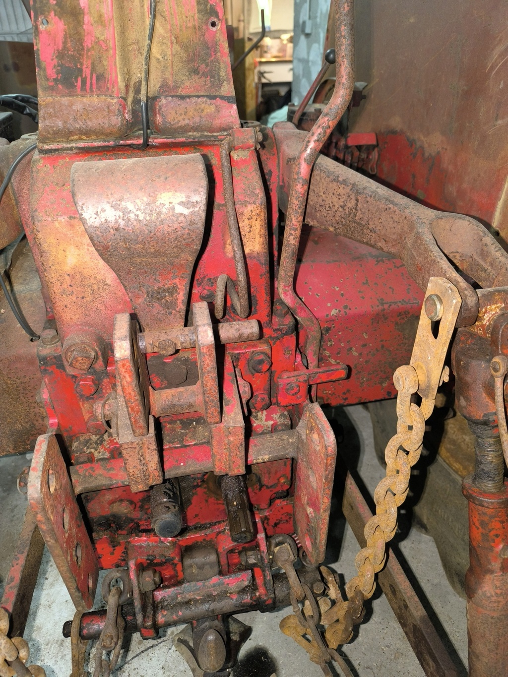

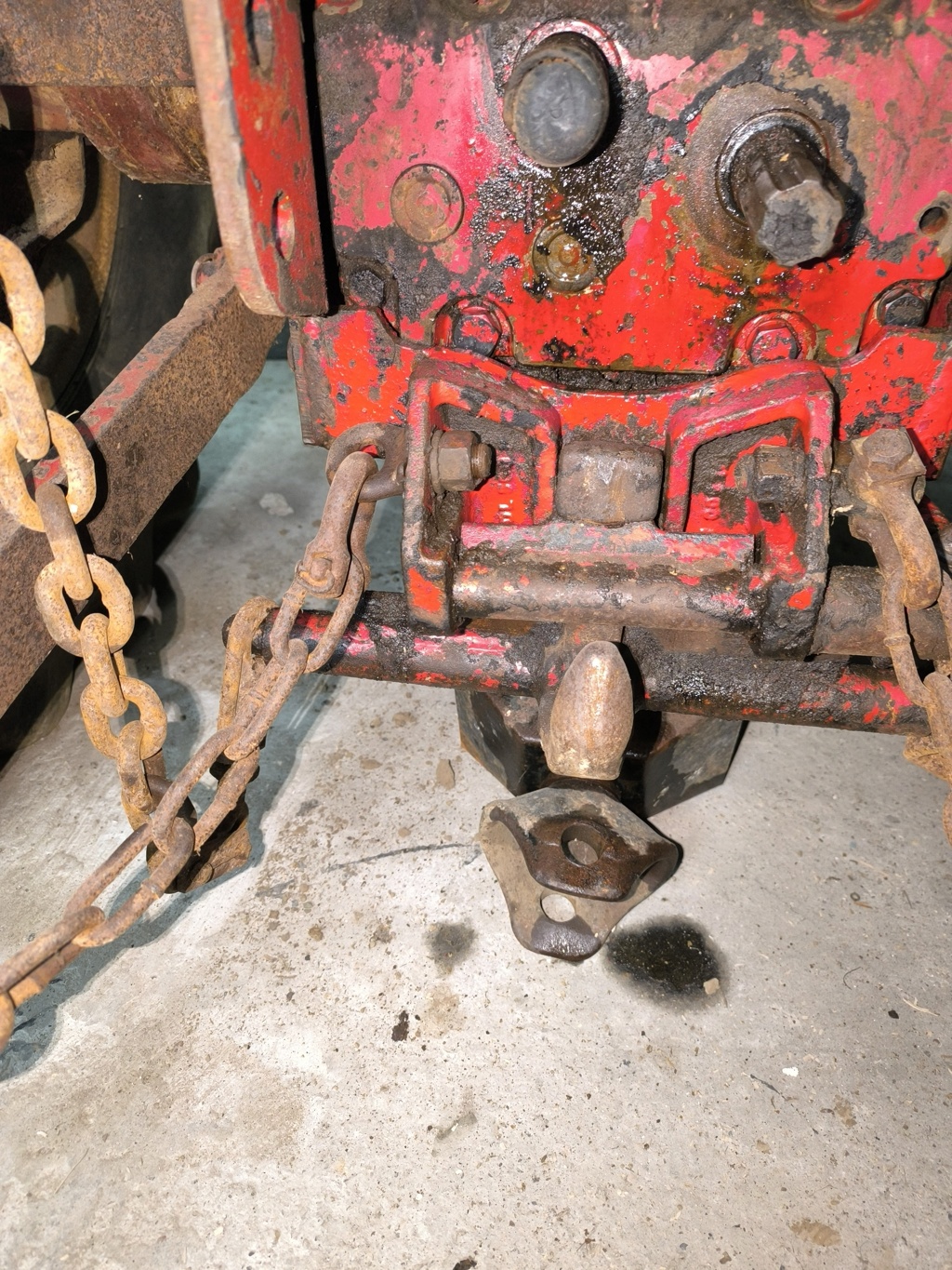

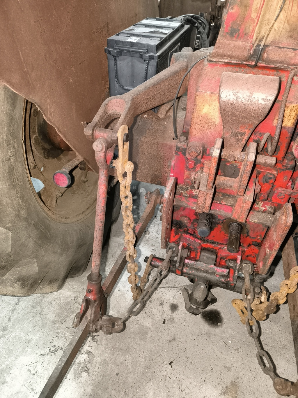

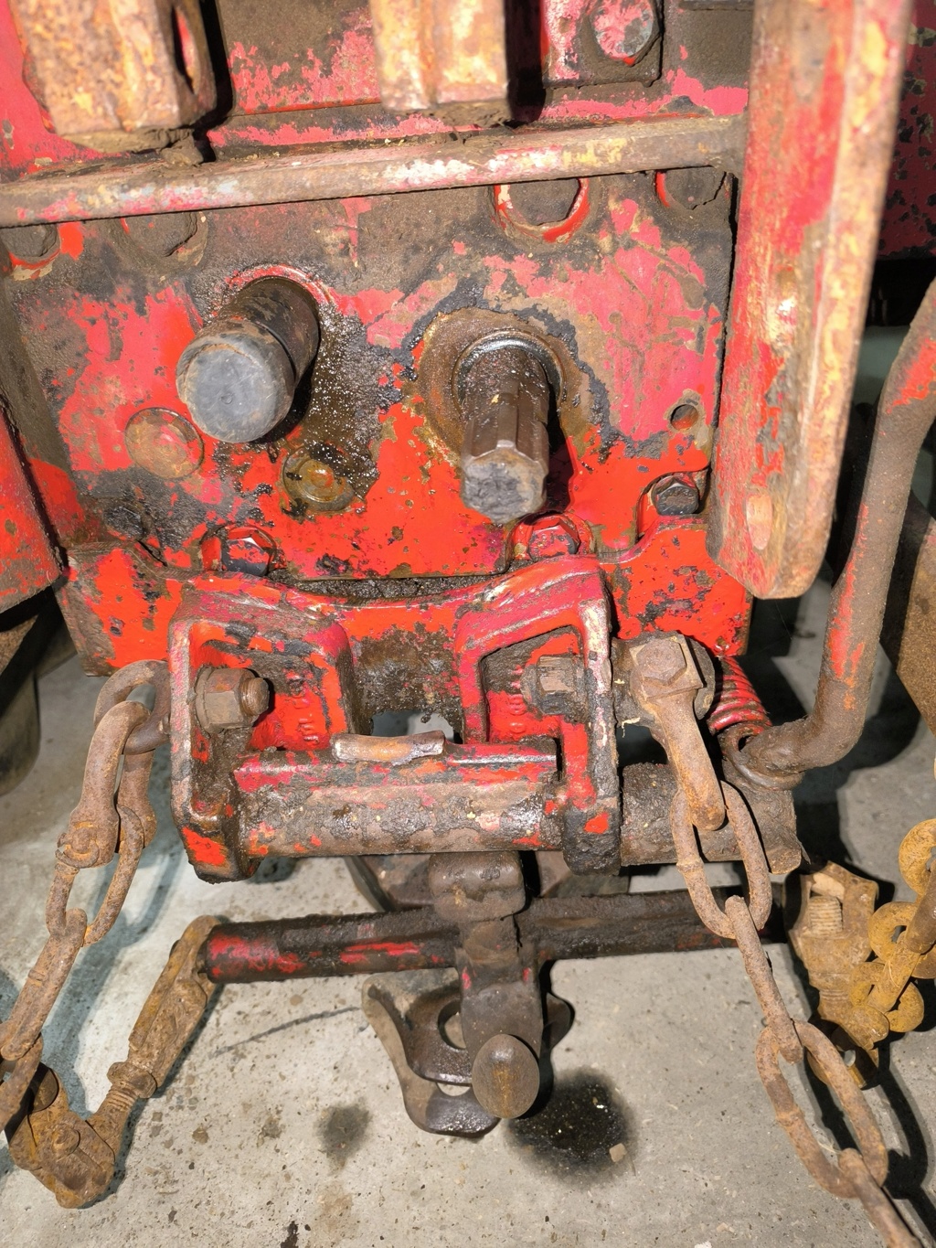

Voici quelle que photo du montage sur le mien
Messages : 4139
Re: IH 624 de raphy
J'ai pas de conseils à te donner . Mais, gardes le, cet attelage automatique.
T'as pas besoin de descendre de ton tracteur pour atteler une remorque ( si on compte pas l'électricité et l'hydraulique :mrgreen: )

Raphy-vtc a écrit : 11 déc. 2024 15:39 Ok donc une fois un montage avec réservoir auxiliaire la jauge d'origine ne sert plus sur le bloc relevage mais on peux la remonter sur le réservoir auxiliaire et je note un raccord a visser a la place de la jauge (sans plongeur ) et donc le bloc relevage est 100% remplis et communique avec l'auxiliaire qui lui fait la mise a l'air et que je remplis pas trop (entre les 2/3 et 3/4 ) si je suis bien?
tu remontes la jauge sur le réservoir auxiliaire comme déja dit et tu t en sert pour faire le niveau du nouveau réservoir y compris la mise a l air libre , le principe restera le meme par rapport a l origine
et je note un raccord a visser a la place de la jauge (sans plongeur ) , hé oui un raccord avec un embout de facon a recevoir le flexible venant de la réserve
