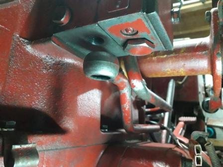

j ai démonté et reposé mon bloc relevage sur un 533,pour changer arbre supérieur et joints.je ne parviens à raccorder la canalisation qui part du filtre sortie de pompe, au bloc en dessous du distributeur auxiliaire.Il manque 5 mm pour que l'oeillet soit en ligne , pour pouvoir visser ma vis creuse en dessous du distributeur. Le bloc de relevage est à sa place,pourquoi mon tuyau est trop long maintenant? J ai positionné un tuyau identique d' un autre bloc de relevage, même, chose .Si quelqu' un a une idée....Merci

Pas bien compris si ton œillet est trop court ou trop long. :sournois:
Tu as démonté les distributeurs du bloc ?
L'œillet parait être de biais par rapport au distributeur ? ou c'est la photo qui donne l'impression ?
Peut être que le tuyau a été aplati ( donc, allongé ) au démontage ou remontage ?
Dans les 2 cas, tu peux jouer sur les coudes en les coudant ou les redressant. Attention toutefois à ne pas les plier.

ça n'aurait pas été remonté dans le mauvais sens plutôt ?

bonjour ,je n ai pas démonté le distributeur,et mon tuyaux est plus long maintenant???

Au démontage,il était bien en ligne :?:

mickcor a écrit : 06 oct. 2024 10:21 bonjour ,je n ai pas démonté le distributeur,et mon tuyaux est plus long maintenant???
vu la photo on dirait qu il est trop court par rapport au trou ou doit se visser la vis pour le fixer :?: en admettant qu il soit trop long ca serait pas venu d un oubli de l avoir débranché lors de la dépose du relevage et dans ce cas il se serait étiré :?: n importe comment faut que tu joues sur les coudes de facon a le remettre en face car 5mm n est pas non plus injouable

bonsoir, merci pour vos réponses.Je n avais rien remarqué au démontage,et j ai joué sur les coudes pour le mettre en place, les levés de coudes , je connais un peu :mdr: ...Je vais changer les joints cuivre et le filtre avant pompe , avant de remettre de l huile. bonne soirée
