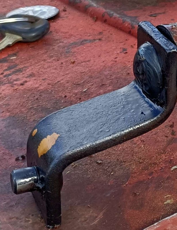

Bonjour merci pour ton attention, ci joint le levier de commande. Qu'es ce qu'il me faut démonter pour accéder à l'intérieur ?
Messages : 4748
Re: Commande prise de force IH 353
pour démonter a l intérieur c est a dire :?: ,la comme j ai dit voir si pas de jeu entre le levier extérieur et l axe que tu montres :?:

Non pas jeu à ce niveau là
