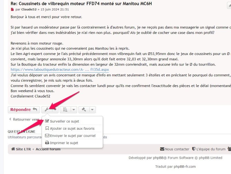

Messages : 5858
Re: Coussinets de vilbrequin moteur FFD74 monté sur Manitou MC6H
Est ce coché ainsi dans ton message :
J'ai également modifié dans ton profil afin que tu sois avertis des réponses ;)
