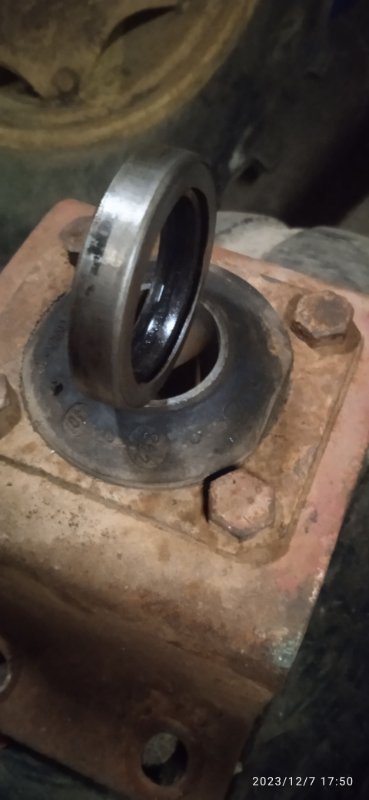

bon alors je revient sur mes freins , sur le carter en plus des toriques pour l'étancheité , faut il mettre de la pate a joint , au demontage il y en avait et une pastille na pas été remonter

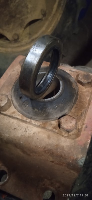

après le joint spi au démontage a les deux face métallique avec deux levres et celui fournit qu'une seul , je remonte avec celui avec une seul face métallique ou pas ?
photos ci dessous , merci pour les réponses
ancien joint spi
nouveau joint 01.jpg (37.87 Kio) Vu 2356 fois
nouveau joint spi
ancien joint.jpg (40.1 Kio) Vu 2356 fois
nouveau joint 02.jpg (44.57 Kio) Vu 2356 fois

c est quoi exactement ton histoire de joint :?: t avais 2 lévres sur l ancien et une seule sur le nouveau c est bien ca :?: le principal est que les dimensions soient les bonnes mais c est vrai que d origine on avait ce genre de joint ,faut savoir que la 2eme lévre faisait office de cache poussierre

Merci D40 , oui l'ancien joint avait les 2 coté avec des flasque métallique alors que le nouveau non , mais la fonction est bonne juste qu'il a été pris en concession et j'étais étonné que ce ne soit pas exactement le même voila .

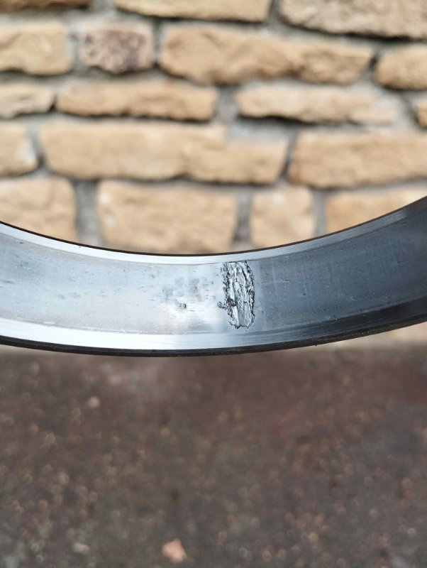

bon frein pratiquement remonter , 8) juste une petite surprise sur la cage du roulement , un indélicat a du effectuer une soudure sans prendre de précaution et le courant a passer a travers le roulement , :evil: je joint une photos pour ceux qui ne croient pas que le positionnement et la qualité de la masse a son importance quand on soude sur un vehicule .
