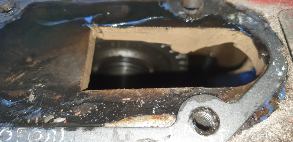

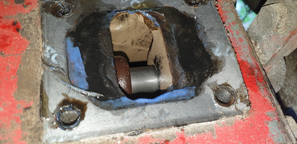

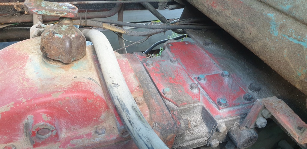

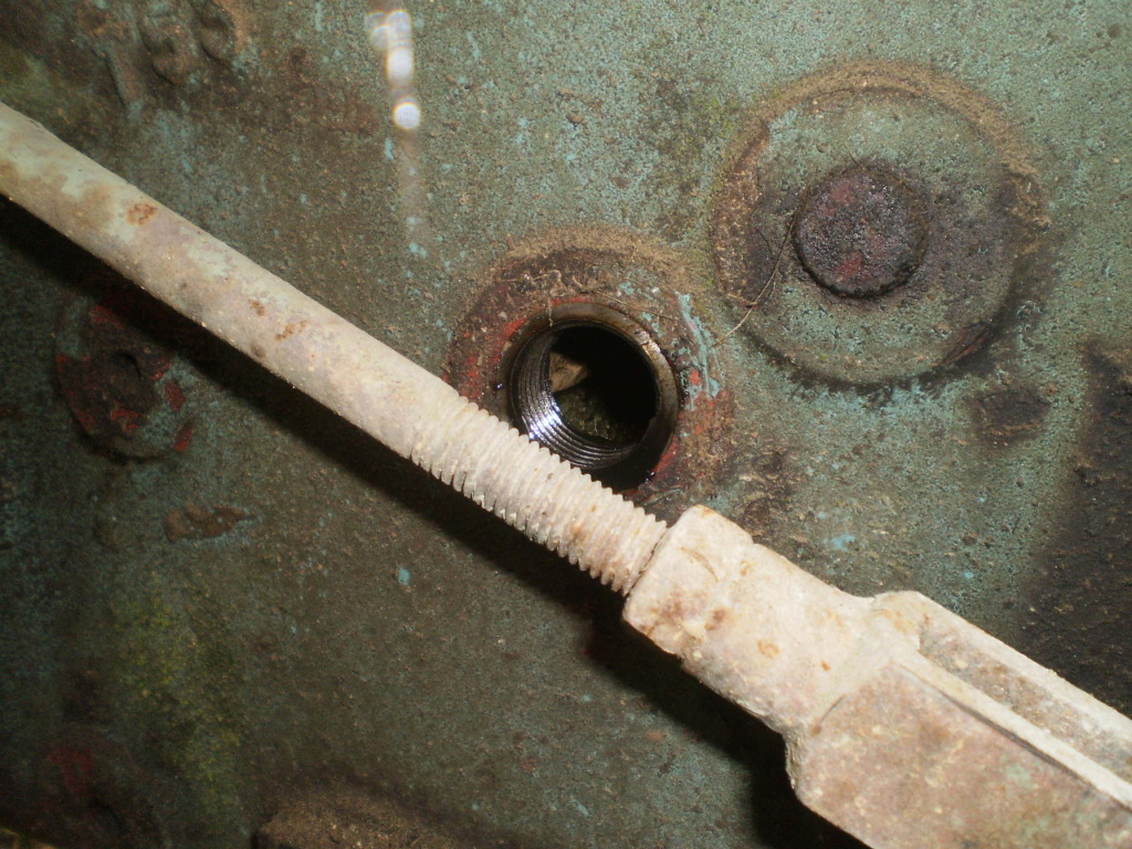

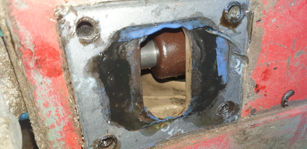

J'ai ouvert les 2 plaques sous la tôle de plancher conducteur, il y avait des joints, mais aussi de la pate bleus sur les filetage de boulon !

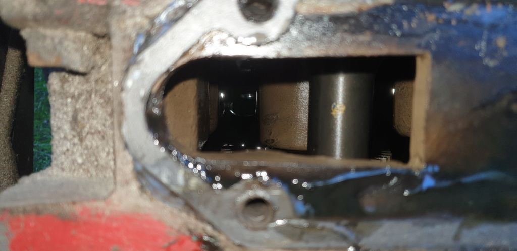

La plaque de l'inverseur retirée, on peut voir une sorte de mayonnaise, pas d'huile, et quand on manœuvre le levier on ne voit rien bouger et on entends pas d'enclenchement ou autre ! est-ce normale ?

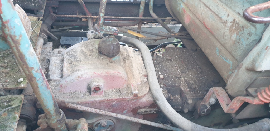

La plaque au dessus de la boite retirée, à l'intérieur c'est propre, on voit des pignons en très bon état, pour ce que l'on voit, et juste un peu d'huile dans le fond :!:
Quand on retire le gros bouchon de niveau sur le coté on voit le niveau en dessous du filetage et l'huile dedans me parait étrange !
voici quelques photos pour illustrer mes explications, si cela peut vous aider.
ce pourrait-il que l'inverseur soit bloqué en neutre et que la transmission ne soit plus entrainée? bien que le vier bouge d'avant en arrière !!!
S'il faut d'autres informations, dites moi ! :)

si t est sur que quand tu manoeuvres le levier inverseur a l extérieur et que tu sens pas de résistance ou un semblant de déplacement de pignons ca veut dire que ca commande pas ,d ou déja faut t assurer que la goupille entre levier et axe qui rentre dans la boite soit pas sectionnée si pas le cas c est a l intérieur que ca se passe également goupille de fourchette sur l axe ou elle méme

L'axe est bien solidaire du levier de manœuvre, on voit l'axe bouger au 2 extrémités, mais aucun accès à cette fourchette à l'intérieur ! Et je n'ai pas d'informations, ni documents, de comment c'est fait ce système !!!

béh oui malheureusement si c est pas a l extérieur te reste plus qu a le séparé en 2 pour aller au niveau mécanisme inverseur

A priori le kit fourchette d'inverseur a été remplacé ( en tout cas ce n'est plus le levier d'origine car levier en 2 partie sur la photo)

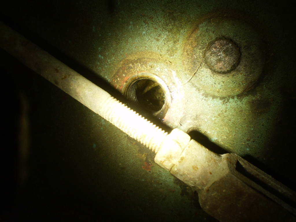

Donc voila une petite vidéo avec l'endoscope pour voire si l'inverseur fonctionne ! désolé pour la qualité de la vidéo surtout au début, mais je ne suis pas un pro de la vidéo, et il n'y a pas beaucoup de place pour y accéder, et il faut bien que je me trouve des excuses :lol: non mais sérieusement c'est pas très agréable, mais on voit que ça bouge, est-ce que la translation est la bonne :?: j'espère que les spécialiste pourront voire et me donner leur avis :m: ;)

la vidéo n est pas si mal que ca , y a pire ;) en tous cas on voit bien que le baladeur commandé par la fourchette vient chercher les crabots coté pignon ce qui veut dire qu il n y aurait pas de souci de ce coté la ,car ton histoire c est quoi exactement ,il n avance plus et ne recule plus :?: si oui fait un éssai de lever une grande roue avec une vitesse engagée et l inverseur en marche av ou ar voir les 2 pour voir si différence et si la roue serait tournante ou pas :?: voir aussi essayer sur plusieurs vitesse pour comparaison au cas ou ,si roue tournante faire le méme éssai avec la roue opposé et comparer la résistance voir le bruit ou autre
Merci pour ton avis sur la vidéo :D ça serait déjà une bonne chose si l'inverseur était hors de cause ! Il n'avance ni recule, peut-être l'embrayage mais étrange, 8 jours avant il fonctionait bien. Les tests que tu me dis de faire, c'est moteur tournant ou pas ?

moteur a l arrét bien sur , c est histoire de savoir si la transmission est dans le vide ou pas ,pour l embrayage c est possible maintenant s il marchait 8 jours avant ca semble bizarre ou alors y a un grippage de commande jusqu a lui au pire lui méme
