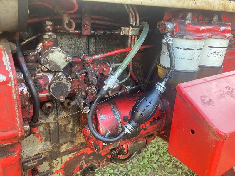

c'est encore moi avec le tracteur de mon voisin que je n'arrive pas à dépanner ..... je vous joint une photo de l'installation actuelle ( faite par un mécano .... )
j'en suis toujours au même point , avec l'installation actuelle la pompe se compresse toute seule et ça limite l'arrivée de gazoil !!!
je suis obligé d'ouvrir la vis à 3 trous juste au dessus pour qu'elle reprenne sa forme initiale
j'ai purgé les 2 filtres par dessous ..... la purge du haut bah y a rien qui sort ! je ne comprends pas
reste qu'il y a toujours de l'air dans la tubulure transparente et que le moteur ne tourne pas rond
j'ai tenté de supprimer la pompe , le clapet anti retour , mais rien j'y fait
je suis sur que je suis pas loin de la solution , mais j'ai besoin de votre aide
merci d'avance
lolo
Messages : 4857
Re: purge gazoil international 533
drole d histoire ton truc :!: et aussi d avoir installé une pompette alors qu il n y a a pas besoin ,et attention a celle ci quelle soit branchée dans le bon sens vu ce que tu dis a son sujet y compris aussi pour le clapet anti retour ,donc on repart a zéro :tu démonte le raccord gas oil du tuyau qui arrive du réservoir sur le corps du filtre et la voir si ca coule a flots y compris voir si pas de saleté a l intérieur du raccord et banjo si pas le cas faut aller démonter pour nettoyage le raccord sous le réservoir qui lui serait bouché ,si a ce niveau c est correct tu déssérres le raccord a l opposé ou est pris le tuyau qui alimente la pompe d injection et la aussi on doit sortir franchement , si pas le cas filtres partiellement bouché et a remplacer ,pour faire un éssai tu branches en direct comme a l origine depuis le filtre via la pompe avec un bon tuyau ,ensuite si la c est correct tu déssérre le raccord du tuyau de retour sur la pompe de facon a purger celle ci et que ca coule un peu et aprés ca doit marcher ou alors souci ailleurs :pompe/moteur :?:

Messages : 227
Localisation : 70
Message non lu par henri »
Vire tout ce montage bidon :poire ,clapet et tout le toutim et rebranche direct la sortie des filtres sur la pompe à injection..
Ensuite dévisse une arrivée aux injecteurs et avec une bonne batterie tu le démarres sur deux cylindres et le circuit va se purger ainsi.

ctroc4
Messages : 221
Enregistré le : 07 mars 2007 19:44
Localisation : CHARENTE
Message non lu par ctroc4 »
Bonsoir bizarre ton soucis car en principe si bien alimenté ça se purge bien ses moteurs
Est ce la pompe qui fonctionne mal ou ça peut être aussi un injecteur un joint de culasse défectueux aussi
Une chose m interpellé un est au blanc si il consomme peu possible que le circuit de gasoil soit gommé

henri a écrit : 09 oct. 2023 19:45 Vire tout ce montage bidon :poire ,clapet et tout le toutim et rebranche direct la sortie des filtres sur la pompe à injection..
Quand j'étais mécano sur thonier c'est ainsi que l'on purgeait les moteurs marins.
Je suis bien d'accord avec vous ! Surtout que la poire d'amorçage est déjà équipé d'un clapet anti retour ( c'est pour cela qu'il y a une flèche dessus pour indiquer le sens de montage )
Ca fait clapet sur clapet et du coup ca sert à rien ci ce n'est de faire des restrictions au passage de gasoil

bonjour
je suis bien d'accord avec vous , ce montage ne me plait pas ; et encore je l'ai mis vers le bas car il était suspendu par le haut , au dessus du niveau du rreservoir ..... n'importe quoi
la pompe aspire bien , tellement qu'elle écrase la poire , j'ai du jouer sur le boulon à 3 trou pour régler le problème en sortie de filtre
vais tenter vos conseils et je reviens vers vous
