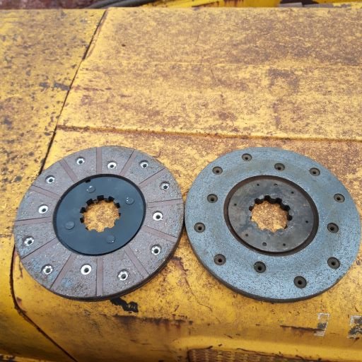

Merci pour ton avis .J'avais tout remonté sans vérifier les épaisseurs .
Les vieux disques faisaient environ12.5mm d'épaisseur et les nouveaux font 13 mm .

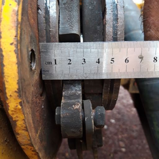

Epaisseur de l'ensemble avant la pose du cache(58mm )
nouveau montage ep58 mm FORUM.jpg (50.32 Kio) Vu 5797 fois

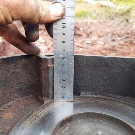

Epaisseur disponible (60 mm)
ep disponible 60mm pour le cache FORUM.jpg (53.9 Kio) Vu 5797 fois

pour ce qui est des disques c est apparement correct et les cotes que tu prend ( ce qui est bien :yes: ) montre que ca semble dans les normes ,par contre que tu sois en fin de réglage pas normal et je pense si je dis bien il doit te manquer une entretoise qui vient avant l écrou de réglage ,sous réserve mais si je me rappelle bien il me semble quand méme ,l autre coté c est pareil :?: tu peux comparer
par contre y a beaucoup de jeu dans l ensemble biellette ,axes ,et trou du mécanisme :?: car ca peut jouer aussi pour un bon freinage
et pour ne pas te donner de regrets ,la qualité des garnitures des disques origine est meilleure pour le freinage que celles que tu montes qui sont trop dure ,a une époque ils avaient pondu ce genre de matiére
y avait la solution de garder tes disques et faire changer juste les garnitures autrement dit les regarnir
