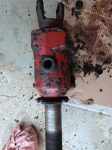

J'ai réussi à démonter le cardans de prise de force ( il est simplement vissé sur l'arbre du boitier) , par contre comment sortir l'axe afin de changer les roulements et les joints.
Ci dessous le boitier complet
La partie prise de force
La partie poulie
Le cardan prise de force démonté
J'ai essayé de taper avec une cale de bois sur l'axe du côté poulie ou côté cardan , rien à faire ça ne bouge pas d'1mm, je n'ai pas trop forcé car je n'ai pas envie de casser ce boitier ( qui doit être en fonte)
Si quelqu'un a déjà démonté ce type de boitier je suis preneur de vos astuces ou combine.

J'ai commencé à démonté le boitier prise de force car presque plus d'huile à l'intérieur et toute marron. Je vais changer roulements et joints afin de rendre étanche et que ça ne salisse pas ma faucheuse ( actuellement il y a pas mal de graisse un peu partout)
La partie poulie

J'ai enfin réussi à démonter ce boitier.
Par contre je n'ai pas réussi à dévisser la partie gauche de l'arbre ( le support poulie), j'ai tout essayer, rien à faire.
Comme vous pouvez le voir il y a un tube servant d'entretoise aux 2 roulements ( j'ai placé volontairement les pièces à leur place sur la photo).
Cette entretoise est maintenue sur l'arbre par une goupille traversante ( c'est pour ça que j'ai dû percer un trou dans le corp du boitier pour chasser cette goupille).
J'ai ensuite poussé l'arbre du côté PDFà la presse pour sortir les 2 roulements. ( c'est le garage agricole du village voisin qui m'a tout de suite trouver cette solution)
Hier soir j'ai essayé de démonter dans l'étau ( en serrant avec 2 cales de bois et en glissant une tige de ferraille dure dans un des trous de l'arbre), rien à faire la tige en ferraille casse nette.
Je vais remonter à la presse en faisant la manip inverse.

Il faut donc desserrer dans le sens horaire!!
C'est bien ce que j'ai essayé de faire dans mon étau mais rien à faire.
De plus comment avoir une prise pour bloquer l'arbre??
Comment faire pour démonter cette pièce quand tout est en place dans le boitier??
Il n'y a pas de plat ou autre moyen de bloquer l'arbre afin de desserrer
Peut être faut y mettre du dégrippant, laisser agir et éventuellement chauffer??
Si vous avez une combine pour bloquer l'arbre je suis preneur ( la PDF est venue toute seule mais pas la partie poulie)

béh tu remets la machoire en face et la bloquer dans l étau de facon a bloquer l arbre et dévisser ce qui t intérésse si c est un pas a gauche

Les 2 pas sont à gauche, si je mets l'embout de PDF et que je desserre du côté poulie c'est la PDF qui se desserre.
Je ne vois pas comment faire
Il faudrait que j'arrive à bloquer l'arbre à l'étau mais celui ci tourne.
Je ne comprends pas pourquoi il n'y a pas un méplat sur l'arbre, ça serait tellement plus simple à bloquer.
Bonne soirée
Bonne soirée

ah oui s ils sont les 2 a gauche ca ira pas éffectivement ,sinon faudrait chauffer un peu de facon a libérer les filets plus facilement et la tige dans l étau ca peut le faire

Il y a un outil qui va pas mal parfois dans ces conditions la clé à chocs
pour débloquer

J'ai laissé agir le dégrippant toute la nuit, chauffer pendant 10mn , refroidir juste après avoir chauffé, rien à faire. J'ai serré à bloc l'arbre dans l'étau avec des cales en bois pour ne pas abimer. J'abandonne
Je vais remonter à la presse comme j'ai démonté.
Je me demande bien comment on peut faire pour démonter les 2 extrémités de l'arbre ??
Bonne journée

Sinon, se servir de la presse comme d'un étau
