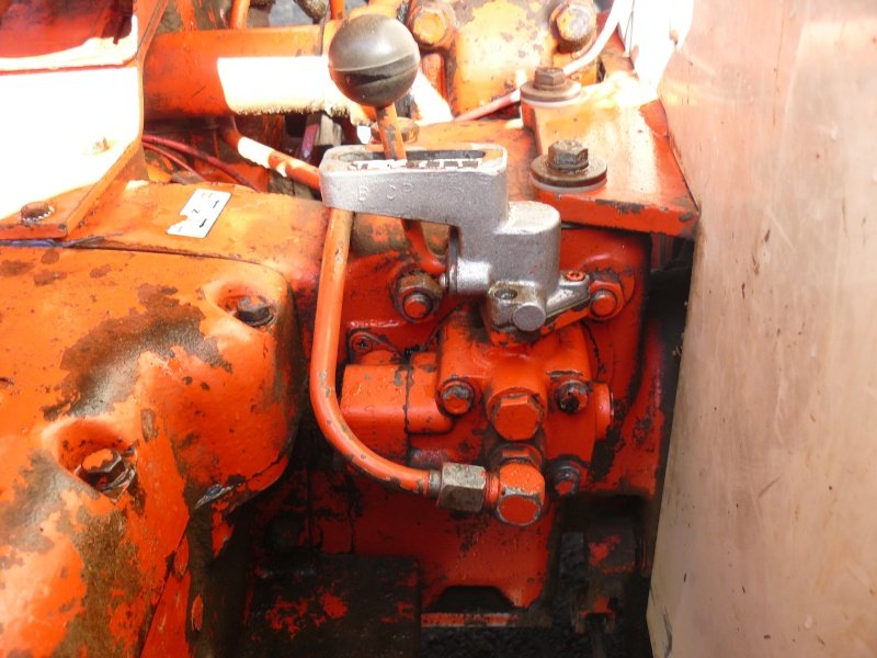

Bonjour à tous
Je viens vers vous pour trouver des conseils, voire un peu d'aide......
J'ai un 990 selectamatic david brown qui marche super bien et qui me rend bien service, sauf qu'il y a 2 jours (j'ai peut être fait une bétise) je passais les disques (petit modèle tracté comme d'habitude) que j'ai attelé sur ma barre à trous de mon relevage, et là quand j'ai eu fini je ne sais pas pourquoi mon relevage ne voulait plus descendre alors qu'il fonctionnait dans le champ, j'en appelle à vos connaissances que dois je faire ?????? :allu:
pour info quand je descend la poignée rien ne se passe et quand je la monte à fond je pense que j'entend la pompe qui force, et j'ai du mal à faire basculer le sélecteur qui est à droite du siège (3 positions)
merci d'avance pour vos réponses

j'essaie de voir ça dans la semaine dès que je peux et je te tiens au courant, j'essaierai de faire quelques photos, je ne pense pas avoir de verrou à gauche su siège ça ne me dit rien...

regarde y
lionel a raison
il y a une commande vanne a trois positions relier verin
j en ai un à coter a l entretien

tu parles de cette vanne ???

je pense bien , ma mémoire me fait défaut

celui que je connais a une cabine
la commande est un levier avec triguerie

BONSOIR TOUT LE MONDE
ça y est ça remarche, je pense que le week end dernier ma fille est montée sur le tracteur et a bougé la vanne qui se trouve à gauche du siège, plus de peur que de mal, tout refonctionne ouf !!!!! merci à tous pour votre aide :yes:
