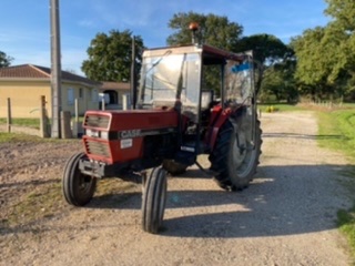

Nous souhaitons acheter un broyeur déportable Desvoys de 1,60m sur le 733. Je parle du modèle dont le groupe de broyage se déporte complètement.
Le broyeur nécessite 2 doubles-effets pour un tracteur qui n’a qu’un simple effet et un retour d’huile au pont.
J’imaginais d’installer un monolevier en croix avec télé flexible, alimenté en continu par le distributeur du tracteur. Pouvez-vous me confirmer (ou pas) qu’un modèle de distributeur hydraulique de 40 l/min est suffisant ? Sur le 733 s’agit-il d’un circuit centré ouvert ou fermé ?
Aussi, quelqu’un disposerait-il de masses de roues pour mon 733?
Merci à tous, Laurent

Jolie carosserie ton 733

Guillaume je te vois venir pour la calandre !!!
