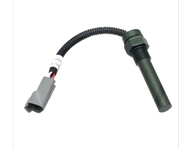

j'ai changé le capteur de vitesse de mon mx 110 , le nouveau capteur à trois fils , l'ancien 2 , la prise n'est pas la même , une triangulaire pour le nouveau, une carrée pour l'ancien , j'ai inverser les prises revisser le nouveau capteur dans le pont et brancher les 2 connexion , mais le compteur du tracteur reste à zéro en roulant ? il peut avoir un autre dysfonctionnement que le capteur ?

Comment tu peux brancher un 3 fils sur une prise 2 fils ?

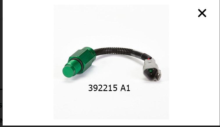

Il y a 2 modèles tout dépend de ci il a le point neutre et ou tout mécanique , il faut remettre le même comme déjà dit ont ne peut pas branché un 2 fil sur un 3 fil SUR un 3 fil tu a un + / un - / un signal

OK, merci , je voit la différence , le d'origine est celui de la première photo , bon ben plus qu'à commander le bon , merci ,encore :yes:

oui le capteur pour les MX 150 /170 est beaucoup plus long mais la c'est pareil il faut voir ci la prise est triangulaire ou carré :!:
soit 252705 pour la prise carré ou
soit 392216A1 pour la prise triangulaire
