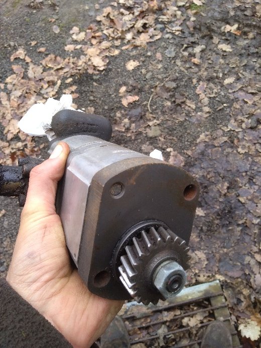

Je vient de démonter ma pompe par contre par trouver de circlips qui tient le joint mais 2 joint spi l un sur l autre (ça a été bidouillé)?

Re: Relevage 844
Message non lu par buisson »
Si cela a déjà étais bidouiller je te conseille de changer la pompe
Moi j avais refait le joint cela tien pas longtemps si ton axe de pompe et usée cela use le joint et ça refuit
Plusieurs personnes me l avais dit sur le forum têtu j ai tenter et j ai perdu lol, en plus en plein terrassement de ma maison cela et vite changer une pompe mais tu peut essayer les conseilleurs son pas les payeurs
