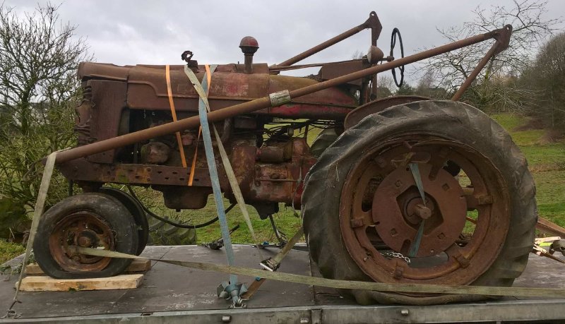

Salut, je n'ai pas le relevage ,ais j'ai le groupe hydraulque dans la boite a vitesse avec un reservoir additionnel sous la colonne de direction.
Il y avait un espece de chargeur frontal dessus mais je n'ai pas eu les bras avec.
Je vais un peu regarder commentca fonctionne sinon j'avait penser me bricoler un petit relevage peu etre. (Ou pas j'aimerais vraiment le garder d'origine...)
Je n'ai pas encore eu bcp le temps d'avancer dessus, j'ai commencer à nettoyer la culasse (Remplie de petites graines) puis je vais roder les soupapes puis ... une chose apres l'autre...
Voici une premiere phot de quand je l'ai acheté... (Oui je sais il y a un peu de travail... :D )
