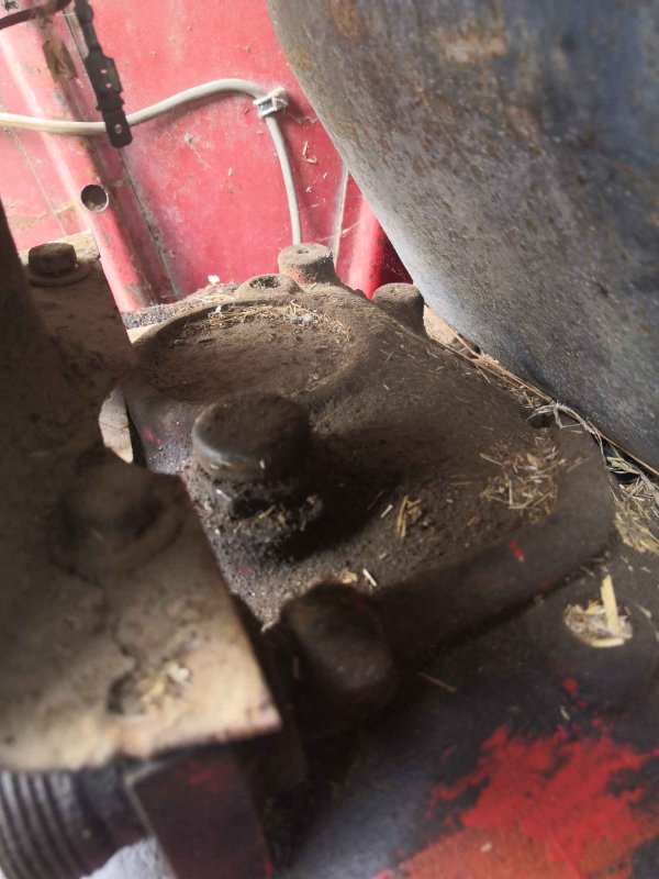

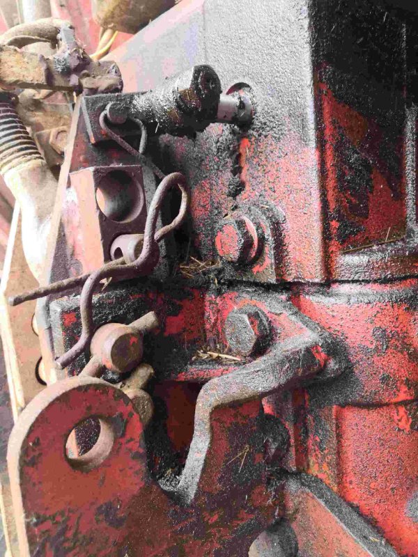

J'aimerai effectuer les vidanges complète d'un IH 533 SA type Verger de 1978 avec les petites ailes sans cabine, par contre je ne vois pas ou on vidange
l'hydraulique et ou on fait le remplissage et le niveau ??? J'ai regarder le manuel, il y a des photos ou on voit la vis de vidange et remplissage a l’arriére du tracteur et moi je n'ai rien de tout ça ???
Voila voila, après quelle type d'huile on peut mettre sur ce 533 SA, hydraulique, pont et moteur et quel sont les points à vérifier ?
C'est beaucoup de questions, je sais, mais je compte sur vous pour m'aider.
J'aimerai vraiment le remettre en état, je peux vous envoyer des photos, a priori les 533 verger sont assez rares, on en voit pas beaucoup sur le net ?

Oui fais nous des photos de ton 533 ce sera plus facile pour te guider dans ton entretien :yes: 8) ;)

Salut,
Pour la vidange d'huile hydraulique c'est le bouchon qui est sous l'axe du contrôle d'effort, à droite de l'axe de ton 3eme point.
Pour le remplissage c'est le bouchon/reniflard qui est juste derrière le siège.
Pour l'huile de la HV46.
Bonne vidange !

et normalement le bouchon derrière le siège est équipé d'une jauge pour le niveau
