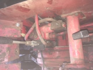

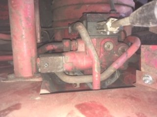

voici le photos de mon 745

salut c'est pas un simple effet ton distributeur ou alors il a été modifier il n’ont pas cette tète
Messages : 3033
Re: Distributeur 745s
ca c'est un double effet

Pour le distributeur c’est bien un double effet avec une sortie de bouchée. Normalement y’a une position qui envoie la pression sur la sortie qui a la prise hydraulique et la sortie bouchée est en retour au réservoir, une position neutre et une dernière position qui met la prise hydraulique en retour au réservoir. Le problème c’est que peut importe la position j’ai pas de pression
J’arrive même pas à lever ma benne massey sauf si je le relevage en position haute.
