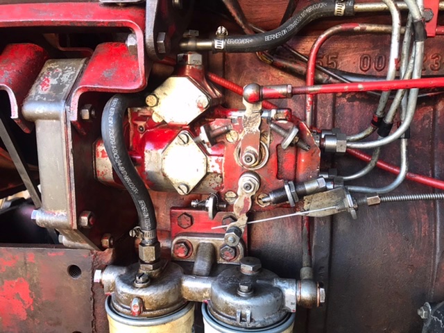

Re: Pompe injection
- Fichiers joints
- 0CA15A4F-1373-4461-AAF3-6B375FBAFA8A.jpeg (133.02 Kio) Vu 3424 fois

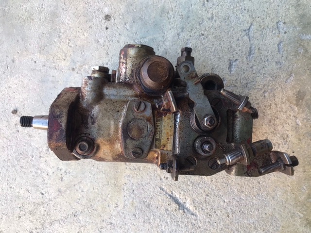

Re: Pompe injection
T'es sur que c'est une PI qui va sur ce genre de moteur
, car elle est différente:
- Messages : 20
- Enregistré le : 05 janv. 2020 10:51
Re: Pompe injection
Oui elle est différente mais j’ai déjà vu un autre 624 (peut-être un peu plus récent que le mien) monté avec ce type de pompe.
Mais je crois que je vais faire une bonne révision de l’ancienne et que je vais la remettre en place.
Le tracteur démarrait et tournait bien. Il avait l’air de manquer de puissance depuis quelques temps et cela correspondait au fait que les fuites au niveau des axes des deux biellettes fuyaient...
