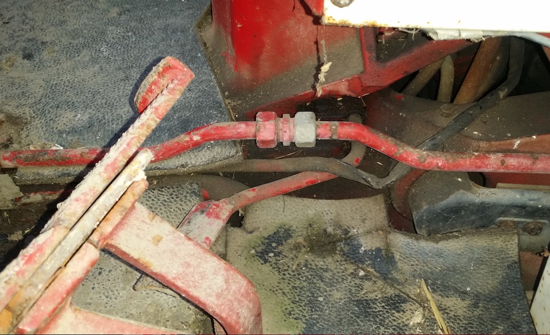

en ligne a suivre , un T ne peut pas fonctionner : l'huile allant au plus facile :oh: le tuyau de pression venant de la pompe a un union avec 2 écrous olives , il est presqu'en face de la pédale d'accélérateur dans la cabine :!: brancher la sortie de pompe en P et T a repartir au distributeur auxiliaire du tracteur pour alimenter simple effet et relevage :yes: normalement il faut un 3ème flexible pour aller au retour direct , voir si le distributeur n'a pas une sortie W avec bouchon :!: dans ce cas brancher W au retour direct réservoir :yes:

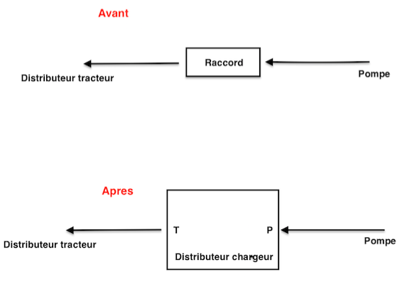

le tuyau d'arrivée c'est bien celui là ?
Donc si j'ai bien compris:
Je défais le raccord, je branche l'entrée P sur l'arrivée de la pompe et je repars avec T vers le distributeur du tracteur ? (en fait le distributeur du chargeur remplace le raccord male/male ?)

Messages : 2747
Re: Branchement d'un distributeur pour chargeur sur IH 644
Si vous n'y montez pas le set centre a suivre( ideal si dispo) ,il vous faut un clapet de décharge (sécurité)entre la sortie pompe et le reservoir
Car sur votre schéma dans certaines conditions, vous allez cumuler la pression du chargeur et celle d'une fonction hydraulique quelconque du tracteur

Pour le schéma c'est bien ça, et le raccord aussi, mais je ne suis pas ton raisonnement quant au cumul de pression...
Messages : 2747
Et bien cela représente un centre ouvert monter en série
Si tu actionne le distri rajouter, admettons vérin en buté ,
il règne au moins en sortie de pompe la pression propre au réglage du dit distri .Décharge qui suit la ligne pression . Si simultanément le relevage est en phase monter automatique par exemple ou une valve de freinage etc... l'huile au lieu de retourné +- librement au reservoir doit contraindre cette effort supplémentaire. ce qui cumule au maximum les pressions des deux clapets de décharge
Mais cela fonctionne bien sur , je l'ai déjà fait par souci d'économie
Le seul petit ennuis, si le relevage monte par exemple et que tu souhaite baisser le chargeur celui ci peut monter au lieu de descendre dans certaines conditions

Donc il peut y avoir des inconvénients, mais globalement si on branche comme sur le schéma, ça fonctionne ? (le chargeur ne sera en principe jamais sollicité en meme temps qu'un autre système hydraulique)
Autre option, monter un 2è distributeur empilable ne serait pas plus simple ? Un SE ferait l'affaire ? Pas de risque de chauffe ou de surpression avec la manette bloquée en ouverture permanente ?
