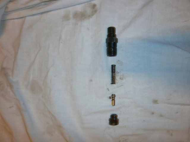

Je tenterai la manière suivante ,en espérant qu'elle soit en débit maxi : Déposer les raccords de refoulement, retirer les clapets ,reposer les raccords , repousser hydrauliquement les pistons à l'aide d'une pompe a tarer les injecteurs et prier .

Un dizaine d'années ,et je suis dans l'inconnu ,car son ancien proprio nous a quitté,
j'ai retiré les quatre diffuseurs pour mieux faire pénétrer le dégrippant,qui eux étaient collés.
