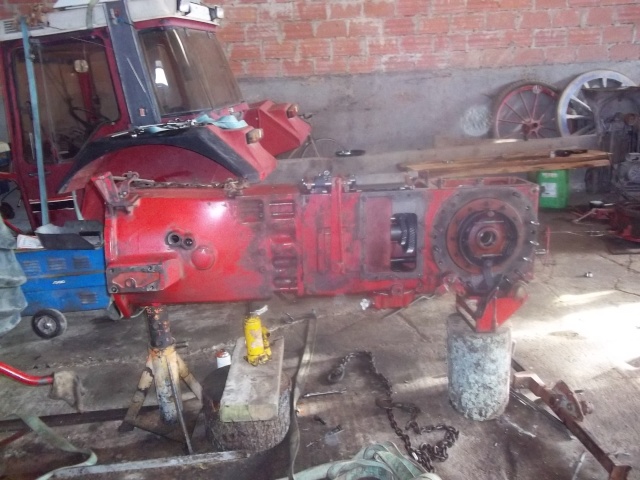

bon voila le remontage avance bien ,encore un soucis avec les magasinier ,je commande un 30215 c'est un roulement 30213 sauf que l'emballage est bien 30215 pfffft et comme je l'ai mis a se dilater dans une casserole d'huile sans vérifier :roll: 80e a la poubelle ! :bou: , bon pour te répondre pibrouleur, le coupleur ,moteur ,embrayage rien à redire , en tout et pour tout je dois etre a 1500e de pieces + huile ,en garage la petite histoire avoisine + de 10 000e la je repars sur une base fiable je sais ce qu'il a dans les tripes ,je vais pouvoir le faire tirer plein fer au nouveau covercrop 40 disque quivogne !

oui ça avance bien comme il faut ! je pense certainement réaccoupler la bv au tracteur demain ou des bientôt

le plus dur c'est de commencer a entamer la mécanique aprés on prends plaisir . 2 jours de plus et je termine le 14 voila ça sera pas si insurmontable que ça ,pourtant j'ai faillit l'expédier au casseur ,bon courage !

bon moi je m'y suis remis ,la portée des dents est nickel ,lepire c'est tenir l'équilibre ,demain je compte raccoupler a l'embrayage puis mettre le strompetttes aprés car je gagnerai en stabilit&é ainsi
