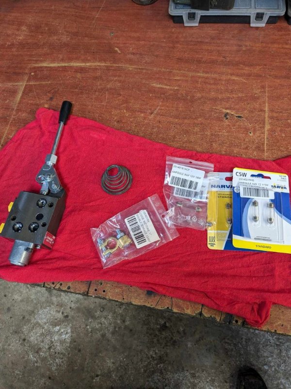

Je vais faire un teste avec celui la , j'ai commander les raccord push pull ainsi que le distributeur double effet a mettre a la suite des autres .
Je vous ferais un "tuto" avec photo pour montrer le rajout de ce distributeur .
J'ai déjà plusieurs durites , si il n'a pas assez de force je trouverais un vérin plus gros , les modifs seront simple a faire , le plus dure c'est de trouver les durites ainsi que les raccord push pull / distributeur

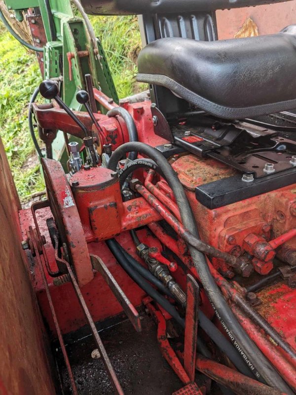

Salut , je viens de recevoir ma commande, du coup montage du distributeur ainsi que ces flexible ,rallonge de vis de fixation faite en tige fileté avec écrou inox soudé sur le bout , j'ai démonter la tige du distributeur car je vais faire une autre avec le même angle que ceux d'origine, j'ai également changer le filtre hydraulique en papier , refait le niveau hydraulique .
Maintenant j'ai plus rien :lol: plus de relevage , plus de distributeur , j'ai voulue démonter la crépine (maintenue avec une énorme vis a laine ) mais impossible a dévissé. serait-ce la cause ? j'ai l'impression que je n'est pas d'huile a arrivé a la pompe . La pompe a peut être lâché aussi ?
j'ai démonter le cache qui maintient le filtre hydraulique , aucune monté d'huile dans ce compartiment .
J'ai effectuer la manœuvre pour réamorcé mais rien ..
Une petite idée ? :lol:

Problème résolu , la pompe étais pleine d'aire , j'ai donc démonter le retour (sur le dessus) mis quelque coup de démarreur pour faire coulé l'huile hydraulique , refermé .
Un succès , tout fonctionne , aucune fuite , il me reste plus qu'a faire les raccord entre le distributeur / vérin

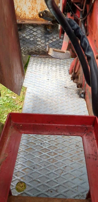

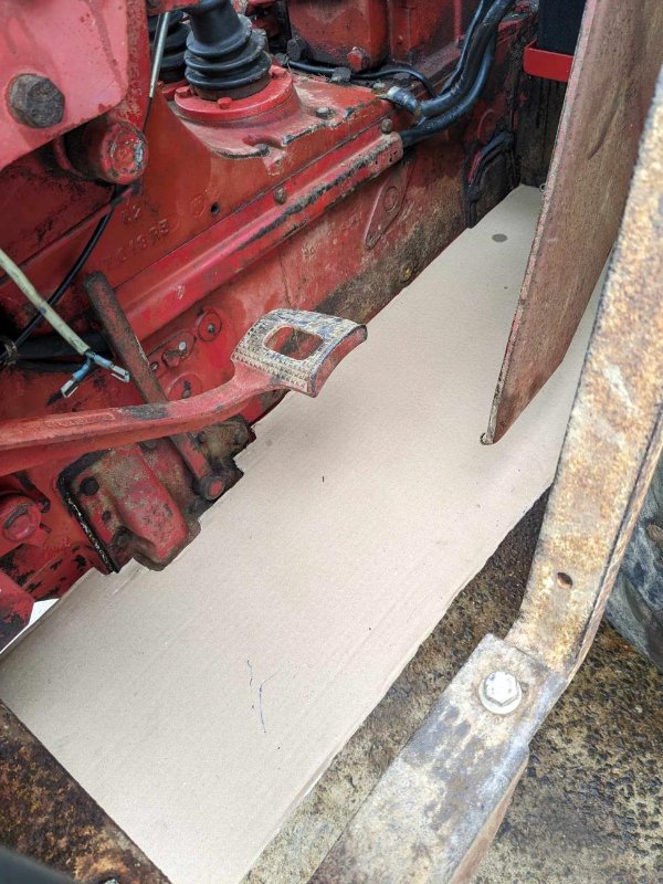

Salut , ça faisait longtemps que je n'vais pas posté , je suis sur le planché gauche du tracteur , je vais essayer de fermer la jonction cabine/garde boue.
Pour le moment ça avance doucement :lol:

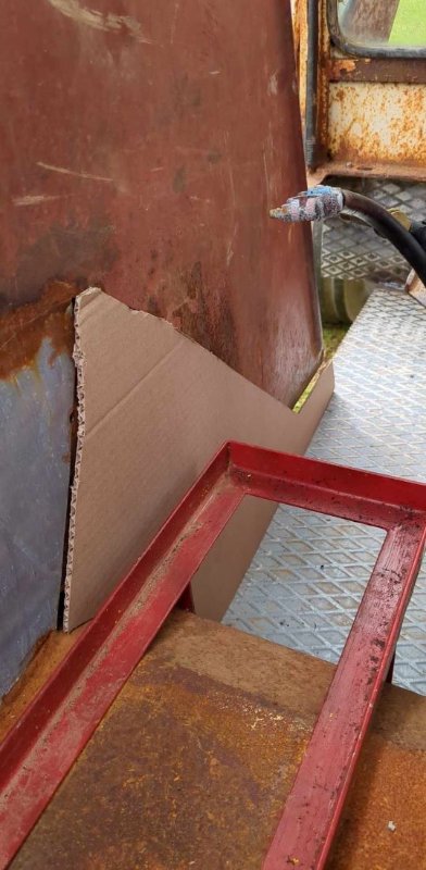

gabarit en carton puis découpe au plasma
je n'est pas trouver de photo assez claire pour refaire le planché a l'identique , j'ai donc fait comme ça venais .
Messages : 5958
Re: Sortie de grange IH 624
Pas mal :yes: 8)

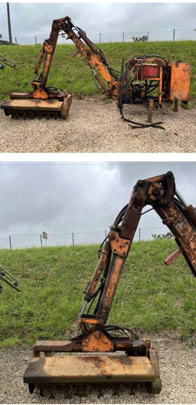

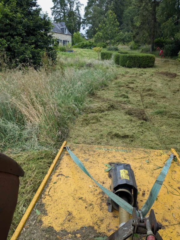

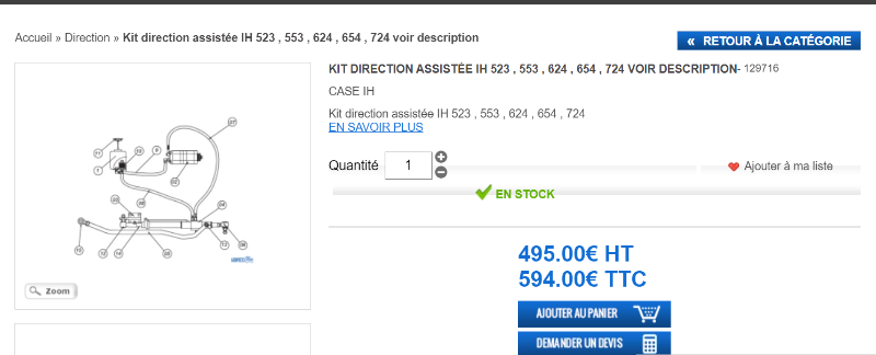

Salut , après avoir fait quelque bricole avec le Ih dont du gyro broyeur je m'aperçois qu'une direction assisté de serais vraiment pas de refus , je viens d'investir dans une épareuse , pas toute jeune avec du boulot a faire en perspective, de plus le chargeur fait sont poids devant ...
J'ai repéré un kit de direction assisté sur le net , j'aurais préféré adapté une de 644 ou autre avec orbitrol mais impossible a trouver prêt de chez moi ou avec un envoie par colis ..
Que pensais vous de ce kit ? fiabilité ? robustesse ? facile a mettre ?
