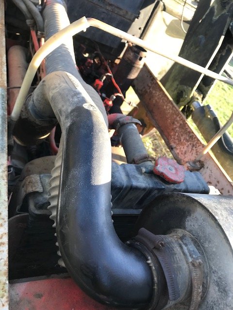

lolof240 a écrit : 17 janv. 2023 10:25 Ou tu chauffes le collecteur d'admission au décapeur thermique ... Fait des photos de l'admition pour voir comment c'est fait et t'expliquer
Bonjour lolo,désolé pour le délai de réponse.
Voici des photos de l'admission j'espère qu'elles seront suffisantes.

Il y a t'il quelqu'un qui peu me dire ou chauffer avec le décapeur thermique.
Merci par avance.

On voit pas trop sur tes photos ... Mais tu pars du filtre a air et quand tu trouves la tubulure d'admission en fer c'est bon
Messages : 3070
Re: David Brown(case) qui démarre, fonctionne en émettant des WROOM puis cale .
Si tu fais une photo plus en détail on pourra te dire où sont les bougies de prechauffage

Regardes mieux Lolof . Tout est visible ,y compris la "Thermostart"

Oui pardon je n'avais pas vu ... Quel dommage de ne pas lui avoir expliqué !!! je ne suis pas le seul autorisé à répondre 😂😂😂😂
Sur la deuxième photo tu pars du filtre a air il y a un gros boulon avec une arrivée de gasoil et de courant ! C'est la bougie de préchauffage . Elle doit rougir et laisser couler du go pour qu'il s'enflamme la . A tester ...

lolof240 a écrit : 11 févr. 2023 00:28 Oui pardon je n'avais pas vu ... Quel dommage de ne pas lui avoir expliqué !!! je ne suis pas le seul autorisé à répondre 😂😂😂😂
Bonjour LOLOf, merci pour l'info sur le décapeur thermique ca fonctionne nickel.
Je vais démonter cette bougie et voir si elle chauffe ou non.
