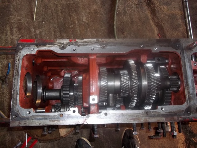

frisouillet qu'es tu veux démonté au juste sur la bv
je change syncro de3eme 4eme 5eme et 6eme

tous les synchro ou presque donc y'a de grande chance malheureusement qu'il te faille déssosser tout l'ensemble comme moi , couple conique avec :bou: :bou:

un bon conseil ! prends tout étape par étape avec un numérique , ça te feras gagner beaucoup de temps . au cas ou ça se mélange et si y'a un beans je te fais passer mes toff .

remontage ça se fait bien depuis ce matin mais faut de la patience ,régler toutes les précharges

c'est des bons tracteur les 1455 mais PUT.... je suis sur le cul quand je voit le boulot pour un couple conique. :evil:
un claas ...moins compliqué :yes:
je pensais que l'on pouvait couper boite pont sans vider la boite.

et bien non on peut pas dissocier ,bon j'suis a l'arret les roulement neuf du couple conique s'est pas les bons pffft

un pote a fait 80 bornes pour m'aider surtout a remonter les trompettes
tenir l'équilibre de la boite n'est pas aisée, les boules au moment de mettre le différentiel en place !
