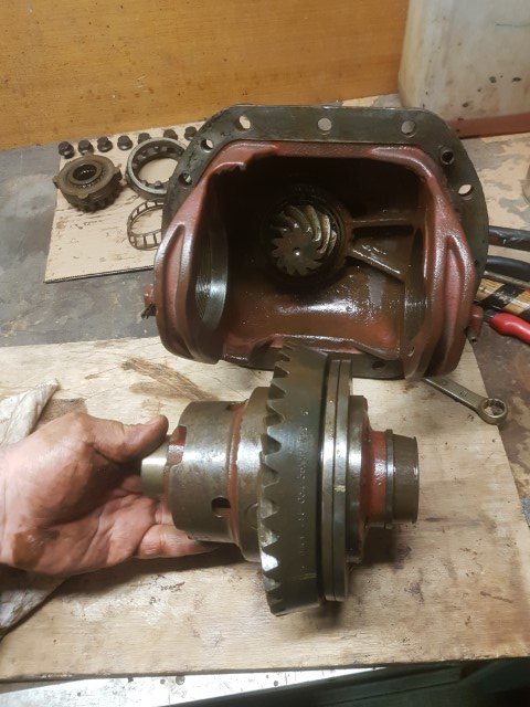

Pour sortir le diff du bloc il faut enlever les deux roulements sinon impossible de le sortir

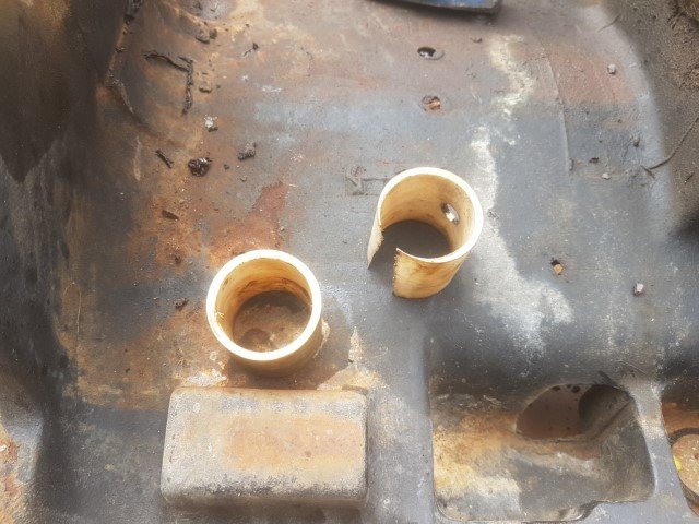

Chauffer les femelles refroidir les mâles cela aide bien au montage.
Changement bague balancier, pareil jamais vue de graisse en 1000h :oops: :oops: :oops:
20200412_160153 (Petit).jpg (100.37 Kio) Vu 1650 fois

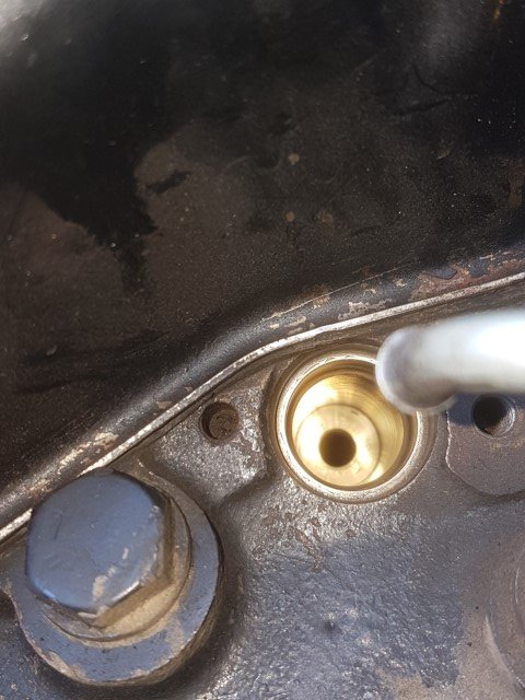

Comme tous démonte, vérification et changement joints pompe injecteur puis tarage des injecteurs par un spécialiste. au passage nettoyage puits injecteurs.
Attention pour pas qu'il reste de dépôt dans les cylindres et viendrais ce collé sur les soupapes le diéséliste m'a dit de faire une manipe de nettoyage très simple.
enlever le filtre à aire et le pot échappement, mettre une soufflette dans le trous de l'injecteur puis tourner doucement le volant moteur à la main, cela évacue tous résidu dans les cylindres, pour moi il y à eu aucun souci.
Avant / apres
20200415_163317 (Petit).jpg (111.58 Kio) Vu 1647 fois

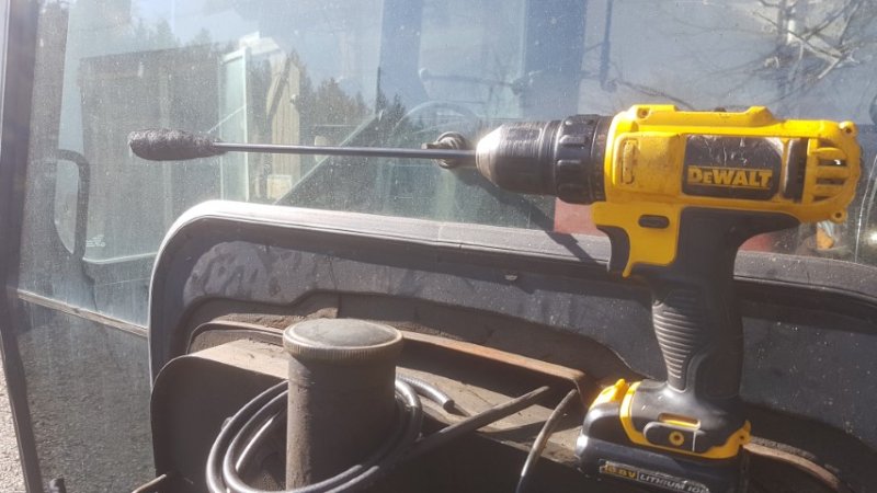

utilisation de laine de fer très fine et pâte a polir avec un écouvillon a fusil calibre 12 :mdr: c'est impeccable
20200415_171256 (Petit).jpg (93 Kio) Vu 1647 fois

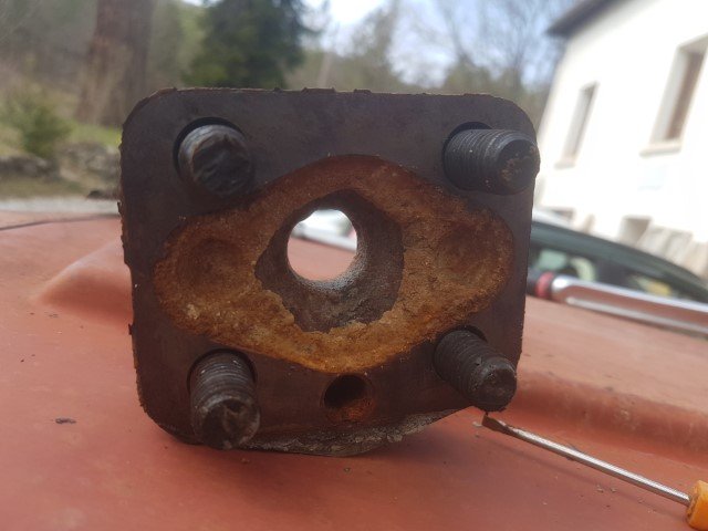

au passage pour les injecteur récalcitrant, j’ai fais une platine avec au centre le diamètre filetage arriver gasoil et aux extrémités vis de 6 ou 8 pour faire extracteur.
20200409_113531 (Petit).jpg (91.19 Kio) Vu 1647 fois

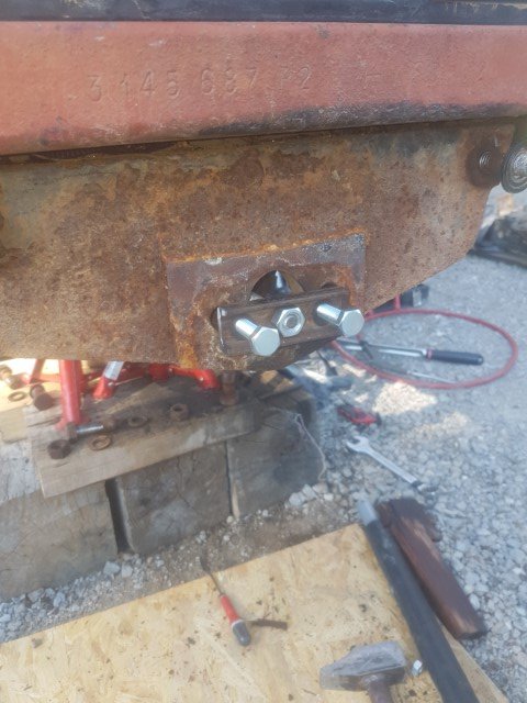

J'ai oublié de montrer pour extraire le balancier, tige fileté de 12 plus platine pour faire extracteur.
20200411_165118 (Petit).jpg (98.16 Kio) Vu 1646 fois
