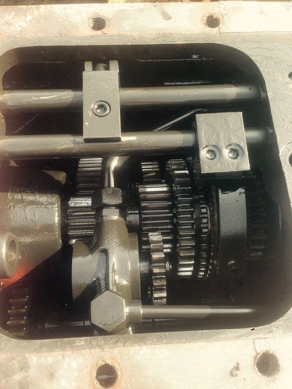

bonjour à tous. un agriculteur vraiment très sympa qui bricolait près de chez moi avec son manitou m'a ramené le 856 jusqu’à derrière chez moi. J'ai donc entamé le démontage du tracteur pour voir l'état de l'intérieur de la boîte et de l'embrayage.Donc démontage du bloc relevage et du couvercle de boîte.
l'intérieur à l'air en bon état,par contre c'est pas du tout pareil que dans la mienne
on voit comme une petite pompe,tout un système de graissage... c'est quoi? Les gammes synchro ? L'intérieur est assez sale,c'est comme de la graisse,je pense que c'est la graisse qui était dans le couvercle de boite,mais pour nettoyer ça...mais je pense pas que je risque grand chose à cause de ça,si? et la crépine dans la boite faut la nettoyer? Bonne surprise pour une fois, l'embrayage à l'air neuf
J'ai aussi remarqué que la barre de flexion du 856 à l'air bien esquintée,je pense remettre celle du 845,y'a juste à la sortir en la poussant je crois!
Sinon toutes les gammes et toutes les vitesses ont l'air de s'engager correctement,je pense que je vais pouvoir me tirer d'affaire
Bon j'ai encore du boulot,faut que je désaccouple le moteur du 856 à l'aide d'un portique,vu qu'il n'y a plus de pont avant...

Salut, en effet l'interieur de la boite a l'air d'etre en bon état
Changes quand meme les joints d'entrée de boite car ils ont du chauffer
Et nettoie au max le fond du carter en passant de l'essence
Re: 845xl bloqué !
Ah j'oubliais! la pompe et les tuyauteries, c'est un systeme de graissage sous pression de la boite
Le graissage des roulements et engrenages est bien meilleur et les contraintes supportées peuvent etre plus importantes
Par contre avec ce systeme je ne sais pas quelle huile il faut mettre , peut etre hy tran ou assimilée

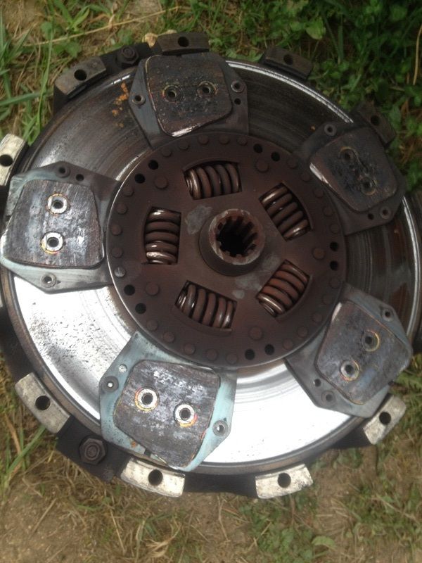

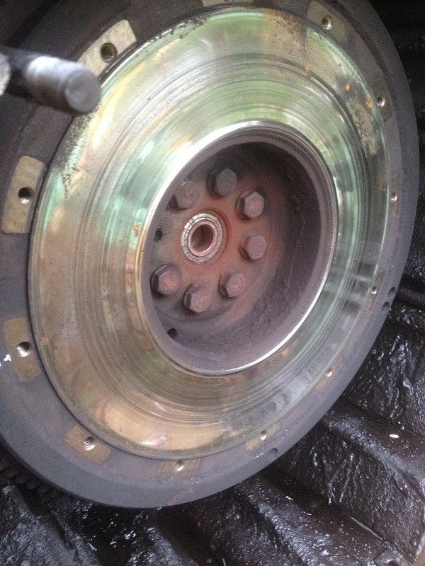

sur mon 845,j'étais en 16.9-34 à l'arrière et 12.4-24 à l'avant. Le 856 était en 18.4-34 à l'arrière,et à l'avant j'ai pas vu les roues,mais c'était un deux roues motrices... donc si je remonte les roues du 845,ça devrait pas poser de problème! Par contre j'ai démonté l'embrayage sur le 845,il était vraiment au bout du rouleau,les rivets avaient déjà été attaqués
il marchait pourtant très bien
le volant moteur à prit une claque
l'embrayage du 856 a par contre l'air assez récent
je vais donc tout remonter sur le 845

l'embrayage du 856 est plus grand en diamètre que celui du 845
voir si les volants moteur ont les même fixation et cotes , sinon fais rectifier le tien

je vais essayer de démonter l'embrayage du 856 demain. on voit sur les photos qu'une vis de fixation du volant moteur du 845 est cassée, je vais encore m'amuser pour la sortir celle-là
