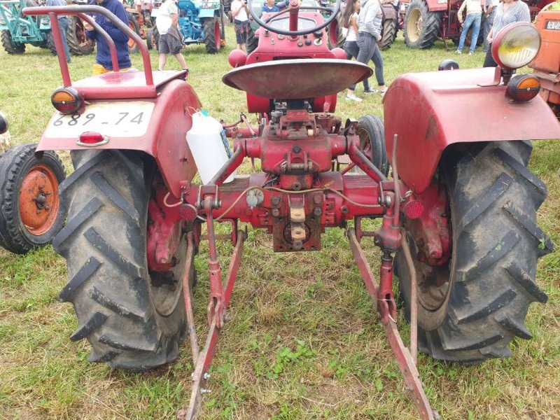

Ci+dessous une photo de F135D prise lors d'un rassemblement en Haute Savoie.
On voit bien sur l'aile gauche le "lumignon" d'origine sous l'immatriculation et les feux clignotants montés à la suite du changement de réglementation.
Le feu clignotant est orange et situé en partie haute.
Le feu rouge est situé en partie basse. A l'avant, la vitre est translucide en partie basse pour le feu de position.
J'ai le même type de clignotant et le même montage (équerre soudée sur l'aile) sur mon F135D. En revanche, le "lumignon" a disparu (probablement arraché à l'usage).

C'est exactement le même montage que le mien
