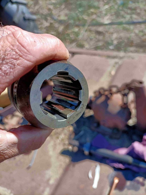

Comment la bague fait pour rester enclenché ?

Je me demande comment la bague fait pour rester enclenché ?

quand tu montres le manchon dans ta main il est tourné avec la partie extérieure conique vers toi ou non :?: si oui fait quand méme la méme photo mais le manchon tourné a l inverse de la histoire de voir l entrée des cannelures ,sinon les cannelures de l arbre av sont pas trop mal et heureusement car ca aurait pu étre le souci de ton probléme ,en bout d arbre de prise de force que t a démonté et coté intérieur et creux y a une bague d usure normalement ,si oui comment est t elle :?:

Les deux côtés de la bague ont l'air propre, la question que je me pose, c'est comment la bague arrive à garder enclenché la PDF

oui donc coté cannelures dans l ensemble c est trés correct y compris aussi la bague intérieure dans le creux de l arbre comme j ai parlé avant ,la tu peux remonter c est bon ,remets le manchon sur l arbre de toute sa longueur de facon qu il tienne bien pour ne pas qu il tombe en cours de route voir le coller avec de la graisse et aprés faut régler le probléme a l extérieur ,du fait que tu te poses la question de savoir comment ca marche je préférerait t expliquer de vive voix et autre chose aussi car t avait pas répondu a une de mes questions ou du moins pas compris il y a quelques jours a ce sujet ,si tu veux et d accord ton n°en privé et je t explique ca serait mieux a mon avis
