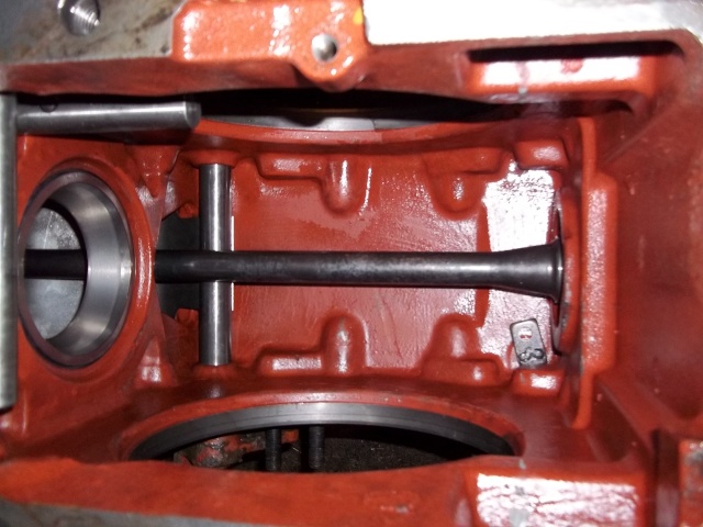

un carter bien propre ,demain je remonte une partie

bon boulot :yes:

Trop beau ce carter une fois nettoyé... :yes:
On se rend compte que sur ce forum ,il y a de sacrés mécanos..... :yes:
Frisouillet....Tu as un sacré concurent pour les 1455..... :yes: ;)
Moi , j'ose plus regarder , tellement je suis complexé.... :allu:

Impressionnant ! :yes:

oui je repars avec roulement neuf sur tout l'ensemble du couple conique
frisouillet tu verras l'arbre tout en haut de la bv il y'a une tolle qui tient deux demi lune il te faut la déssertir aprés tout le reste viens,
