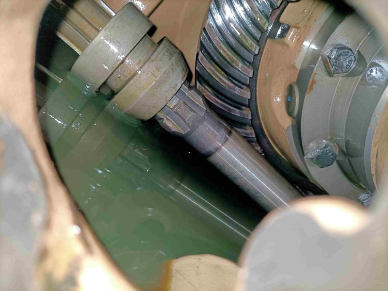

Par contre c'est en position enclenché, et quand je remonte le levier, il se balade dans le vide
Messages : 4748
Re: Commande prise de force IH 353
c est quoi cette photo avec la couroone du différentiel et cette piéce au fond avec l avant conique :?: t a déposé le relevage ou quoi :?:
si t a remonté le levier et qu il se balade dans le vide veut dire que l ergot est a coté de la gorge du manchon :!:

Non j'ai rien démonté, la photo c'est ce qu'on voit une fois le levier déposer
Messages : 4748
ah ok ,ca fait drole on dirait
Messages : 4748
ce qui serait bien comme déja dit ca serait de voir l entrée des dents de l arbre avant pour voir l état des cannelures et ca en faisant coulisser le manchon vers dérriere de facon a les découvrir y compris aussi enlever de l huile de facon a mieux voir

Je ne sais pas ce qu'il faut faire pour voir l'arbre avant ? Je vais vidanger pour mieux y voir

C'est quoi le manchon
Messages : 4748
le manchon c est la piece qui accouple l arbre de devant et qui commande avec l arbre de pdf qui sort dehors et derriere la ou on branche les outils et ca commandé avec l ensemble du levier que tu as démonté ,repére 16 sur le plan

Il se situe en dessous des engrenages que l'on voit ?
Messages : 4748
oui juste a coté ,par le trou tu dois le voir mais faut vider de l huile pour mieux voir car il doit beigner un peu
