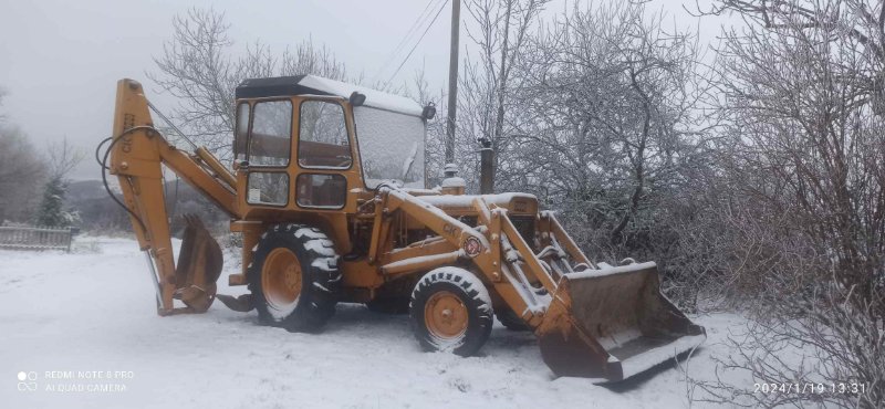

Essai de photo de l'engin pour le fun ....
C"est pourtant pratique pour déneiger la cour ....

Quelle drôle de cabine...

De rien ! Il est bien joli ce petit tractopelle ça doit faire du travail 👍j'ai la même rétro que toi adapté au 3point du 745 . Elle fait du bon boulot !

Car comme disait un contributeur "drôle de cabine", oui ces engins étaient souvent livrés sans cabines.
En ce qui me concerne, c'est une cabine BREVET, et faut être franc, c'est une salle de bal, on s'y tient debout et on peut être 6 dedans.
Revers de la médaille ,il n'y a qu'une demi porte à gauche, faut être souple et pas avoir d'arthrose, car faut grimper sur les pattes soudées sur le châssis, grimper sur l'aile et redescendre dans la cabine.
Ceux qui auront connu l'entrée pilote dans d'un VAB dans l'armée me comprendront.
