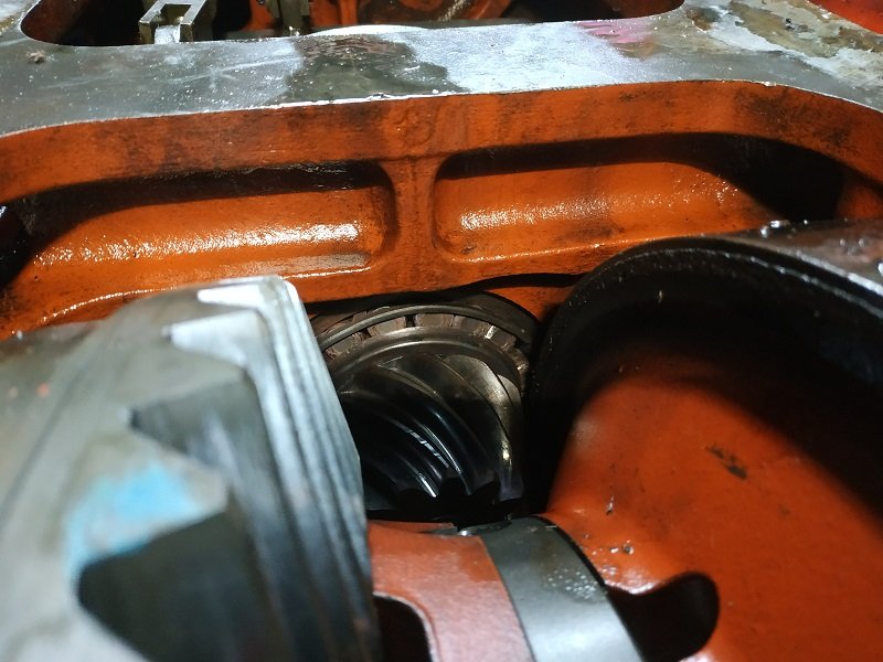

Début du démontage aujourd'hui, nous avons retiré le relevage et c'est bien le roulement du couple conique qui a "lâché" voir photo ci-dessous.
Par ailleurs je soupçonne un défaut d'étanchéité au niveau de l'axe support inferieur des bras de relevage.
Maintenant pour ne pas tourner trop en rond, une fois le tracteur coupé en 2 au niveau de l'embrayage, si quelqu'un peu me transmettre l'ordre de démontage ce serait super.

Besoin d'aide: Questions
Pour remplacer le roulement du couple conique, donc sortir l'arbre etc. Faut-il obligatoirement sortir le différentiel ?
Comme demander plus haut, si quelqu'un a un mode opératoire, ordre de démontage pour arriver jusqu'au démontage du roulement du couple conique je suis preneur.
Cela m'éviterait d'y aller à "taton"
ienien1414
Messages : 599
Re: 1055 roues arrières bloquées
Je n'ai jamais touché à des couples coniques mais pour moi il y a réglage de precharges ou/et precontraintes ?
