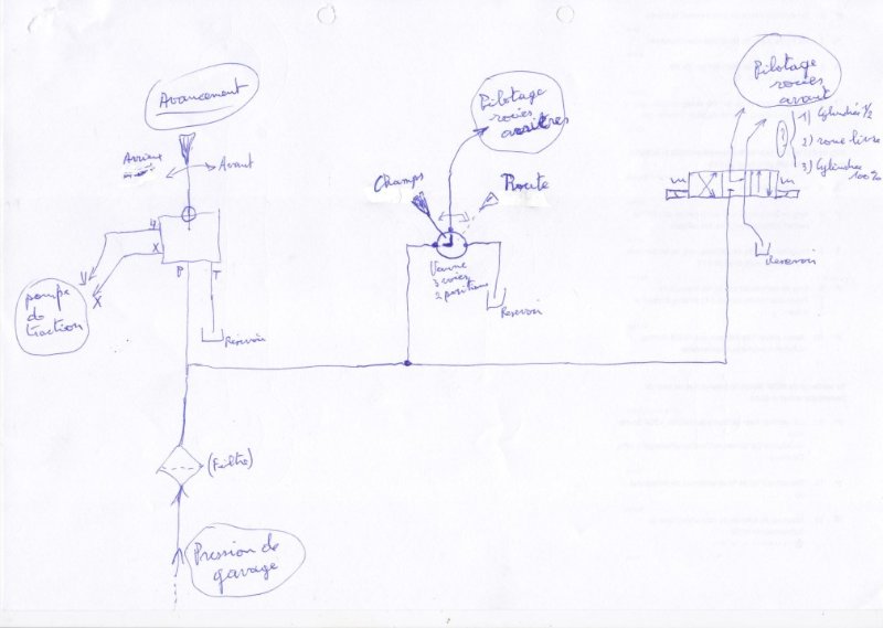

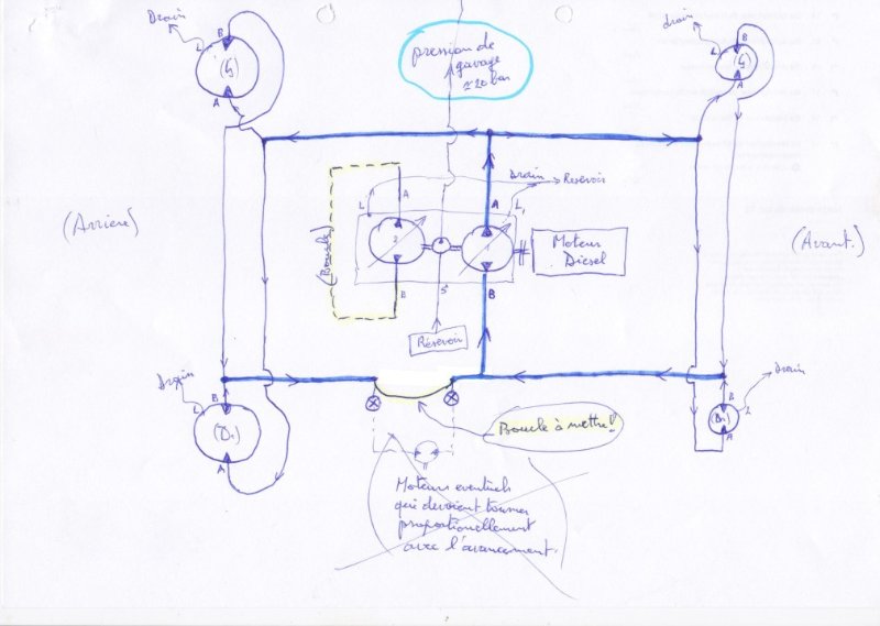

Avec moins de mots, mais peut-être plus claire ....
- Fichiers joints
- Alain02.jpg (39.11 Kio) Vu 3795 fois
- Alain01.jpg (49.46 Kio) Vu 3795 fois

salut Carl,

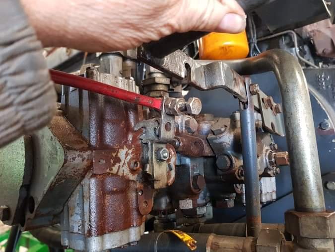

Tout d'abord,comme pour les autres,merci de t'occuper de mon problème,il faut que je me mette devant la machine avec tes instructions et dessins,déjà les lettres dont tu me parles me disent quelque chose,pour la commande des pompes,c'est tout simple,c'est un cable qui tire et pousse sur un levier(comme les moissonneuses ou ensileuses que je connais,donc du vieux
)ou plutot deux leviers en série qui sortent des pompes.Depuis le sol on actionne un levier qui joue sur 2 vannes 3 voies et en même temps déverrouille mécaniquement la commande de la 2e pompe,et là on est en rapide.
6 gros tuyaux pression partent des pompes,certains couplé avec des T pour aller aux roues arrières,d'autres aux vannes 3 voies,un petit et le gros qui aspire à travers 2 gros filtres.
Une grosse pompe est collée contre le Diesel pour alimenter les différents moteurs hydrauliques de récolte,une petite en bout pour les accessoires.
Je poste plein de photos dés que possible

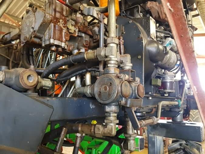

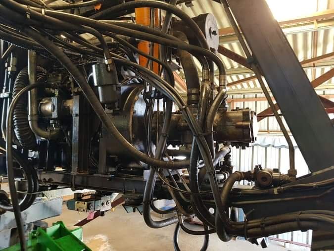

On voit à droite tuyau quivasur ce boitier. Les 2 petits qui montent le long du châssis vont à un groupe electovannes qui commandait le système de récoltepar l'intermédiaire d'un T. C'est cela qui me pose problème !

On voit ici qu'on peut séparer commande d'une

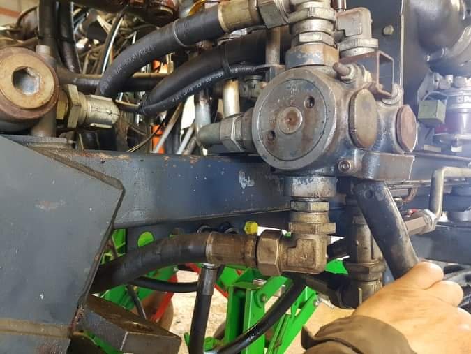

Ici les Vannes 3 voies avec la manette inversion que je tiens

Ici les 2 pompes hydrauliques pour les accessoires et larecolte

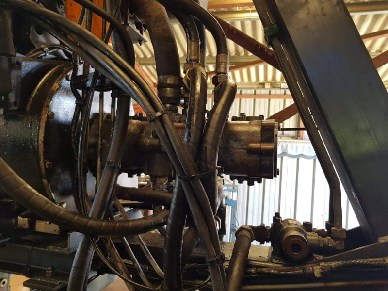

Quelques photos des tuyaux.

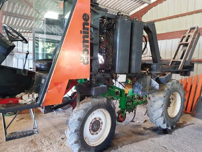

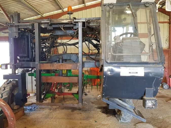

Vue d'ensemble de la machine pour les curieux
Re: Transmission hydrostatique
Ça tombe bien je suis un peu curieux de nature
Sacré largeur en tout cas
Et y a de la pompe et de la tuyauterie en effet sacré casse tête

La largeur,c'est pour biner des tomates plantées à 160
