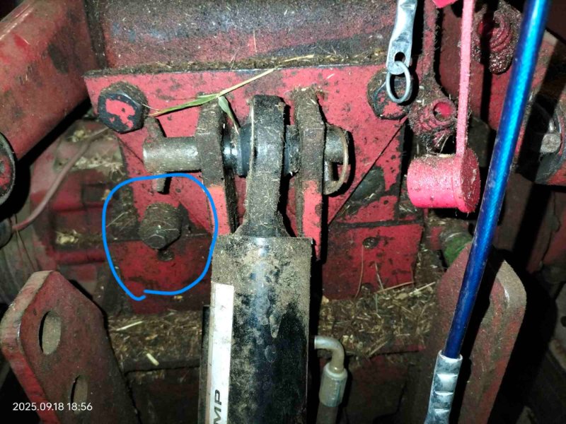

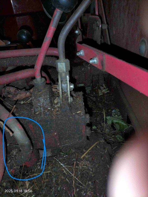

installation mach mx sur 745 xl
IH 844
Messages : 303
Localisation : 81 albi
Re: installation mach mx sur 745 xl
Message non lu par IH 844 »
Pour le raccordement au niveau du tracteur,
Le retour sur le réservoir à la place de la jauge,ou sur le bouchon sur la verticale du réservoir ?
Pour alilenta, je suppose que je dois me piquer avant ces distributeurs .
Merci et bonne soirée
