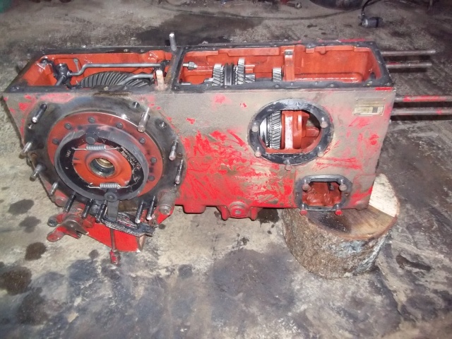

bon voila le démontage est quasiment fini
lanz et ih mes passion
Re: 1455 ih en rade
:shock: Les morceaux sont entiers dis donc! :lol:

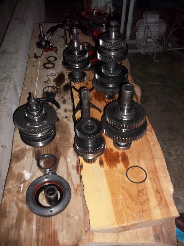

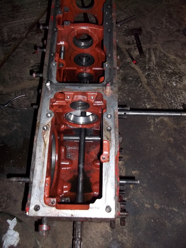

fini de tomber le reste de la boite par l'arrière
et voila reste plus qu'a tout bien néttoyé ,le remontage devrait commencer semaine prochaine le temps de recevoir les pièces

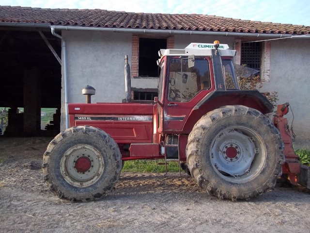

avant de le dézinguer c'etait ça ,j'ai aussi le petit 1056xl mon préféré

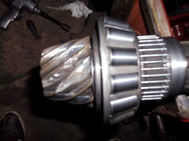

jeremie
Re: 1455 ih en rade
tu sais pourquoi ça à lâché?
limaille manque d'huile?
jfk311
Messages : 148
Enregistré le : 21 oct. 2012 22:13
Re: 1455 ih en rade
Message non lu par jfk311 »
voila la casse ,pour ce qui est de la casse ,ce tracteur a fait beaucoup de décompacteur , au labour par 4x le blocage s'est mal désengagé et vu la double réduction dans les trompette ça a du anticiper le brisement de ces pièces la ,donc moralité ne plus se servir de ce blocage ,plutot le gonflé a l'eau ou des masses
le blocage ressemble a un gros synchro est donc il tient trop longtemps engagé .
car apparemment personne n'a eu connaissance d'une telle panne !

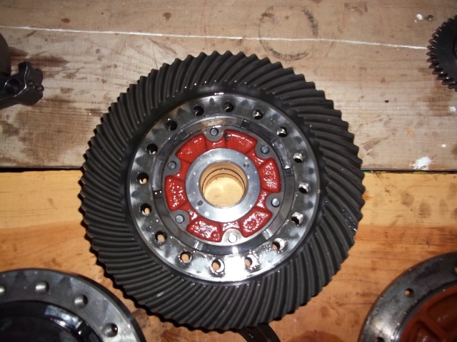

j'ai reçu mes pieces :mrgreen:
Messages : 1482
Re: 1455 ih en rade
plusieurs réglages a vérifier :
dépassement du pignon d'attaque ,
précharge des roulements coniques ,
jeu de denture avec un comparateur c'est mieux , a la craie ça donne une idée
bon courage pour le remontage ;)
