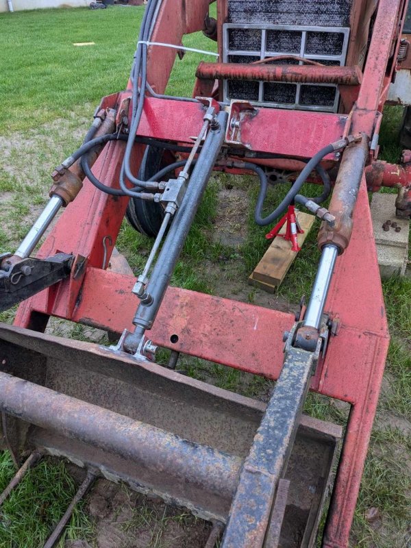

Salut , j'ai fait un montage avec mon vérin double effet , certes trop petit mais bon ça fait l'affaire , a voir avec une charge ce qui risque de compliqué la tache, les ferrailles sont juste pointées , je ferais propre au semi-auto , je voulais voir l'inclinaison du godet. je renforcerais le haut du godet car a mon avis il va ce tordre .

ah non , 3/4 pour voir la au niveau des durite , cela ne déranger en rien , tu pense a quelque chose qui peux coincé ?
Messages : 4141
Re: Sortie de grange IH 624
Et niveau bennage, ça donne quoi, chargeur levé ? :m: :m:

Le point d'ancrage du vérin pour le basculement du godet est soudé beaucoup trop haut ,vous serez surpris quand la fourche sera levé au maximum sur l'inclinaison des dents ,le vérin n'est pas sur parallélogramme donc pas de mise à niveau du godet

Ah oui je vois ! Je n'avais pas le choix de le mettre si haut car le verrin n'est pas vraiment adapté , je voulais que le verrin rentré ne force pas sur le chargeur avec le godet . Avec mon autorisation je n'aurais pas a levée au maximum . Ça devrais le faire le temp de changer de Godet, ce qu'il m'obligera a refaire un autre système

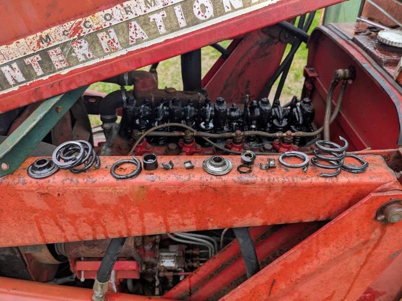

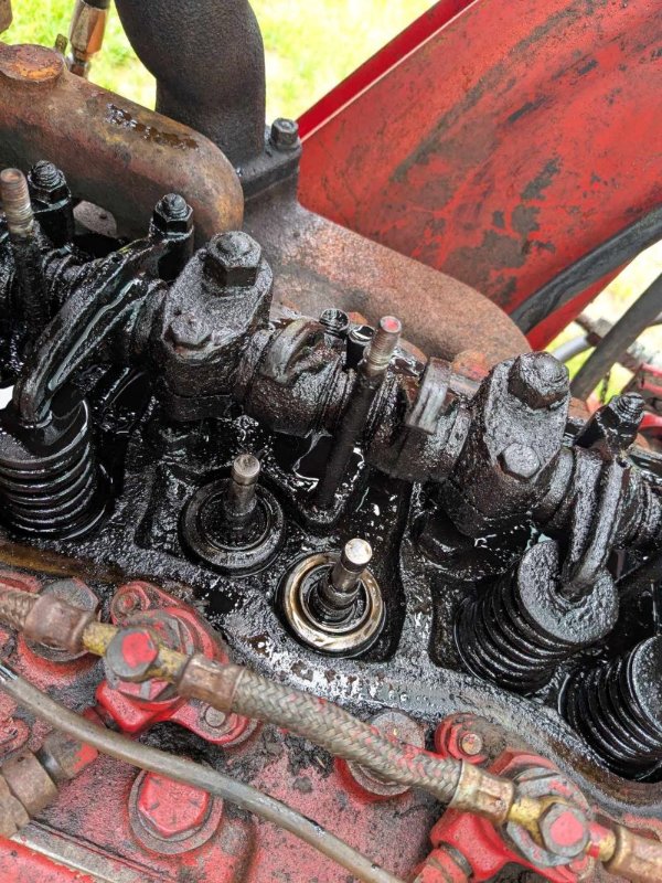

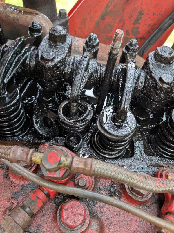

Salut !! Joyeux noël a tout le monde !!!
Pour moi un super cadeaux ce matin en le démarrant , une salade de ressort ... d'un coup alors qui tourner très bien hier .
Je vais surement passer une caméra pour inspecté le cylindre concerné .. J'espère qu'il n'est pas mort .
Je n'est aucune idée de la cause ... jeux ou soupape ?

drole d histoire ton truc car souci de ressort trés rare :?: mais ca peut la preuve ,par contre c est un moteur qui n a pas était gaté par un bon entretien et graissage vu le dépot d huile et cambouis que l on voit sur les éléments :bou: ,et pas du tout bon pour un bon fonctionnement et par la suite ,faut espérer de pas avoir de soupape pliée dans l action :?: ,jeu aux culbuteurs pour la panne peu probable :!:

Oui très étonnés de voir l'état du haut moteur ...
Je doit donc le déclassé pour voir l'état des soupape avec sont étanchéité ?
Pas mal de boulot en vue alors ...
Aucune idée de la cause ?
Messages : 4721
le déculasser pas forcément faut voir la hauteur de dépassement des queues de soupape bien tirée vers le haut par rapport a la culasse et comparer a celles d a coté pour voir si y aurait une différence au cas ou ca aurait un peu plié ,voir aussi si elles coulissent bien ,par contre attention de la position moteur mais dans ce cas il te faut le piston du cylindre en question en position haute car sinon la soupape peut descendre dans le cylindre et aussi il faudra que ca bute sur le piston de facon a remonter les ressorts ,coupelle et clavette si y avait pas besoin de tomber la culasse ,l idée de la cause peut étre variée car sur ces moteurs c est pas de ce coté la que ca péche mais un ressort vu l age et surement les heures et compagnie ca arrive a casser ,a part cas exceptionnel de casse a coté ou fonctionnement pas normal d un organe

Que les deux ressort soit cassé c'est normale je suppose ? Dans les meilleur des cas il me suffit de changer les 2 joint avec les 2 ressort du coup ? En fessant tourner le moteur a la maison je risque de faire tomber les soupape dans le bas ? Le moteur a tourner un petit peux avant que je le coupe , les soupape ne peuvent pas marquer le haut du piston ?
Messages : 4721
Que les deux ressort soit cassé c'est normale je suppose ? tu veux dire quoi exactement :?:
si les soupapes sont pas tordue alors oui joint et ressort réglage culbuteurs et faire éssai ,quand le piston est en position basse alors oui la soupape peut descendre et tomber dans le cylindre ,si c est pas arrivé soit c est tordu et ca coince ou c est retenu par le joint qui y serre dessus ou le piston est en haut et retiens ,dans tout les cas faut faire les controles déja dit et voir aprés ,mais au cas ou fait un systéme pour empécher les soupapes de descendre au cas ou tu devrais pas a avoir a déculasser ,si la soupape n est pas bien remontée a un moment donné il se peut oui que le piston y est tapé dedans mais juste peut étre ne faire qu une simple trace qui n aura pas d incidence ,une chose qu il faut savoir a l heure actuelle est si soupape pliée ou pas si c est le cas pas de question a se poser culasse a déposer
