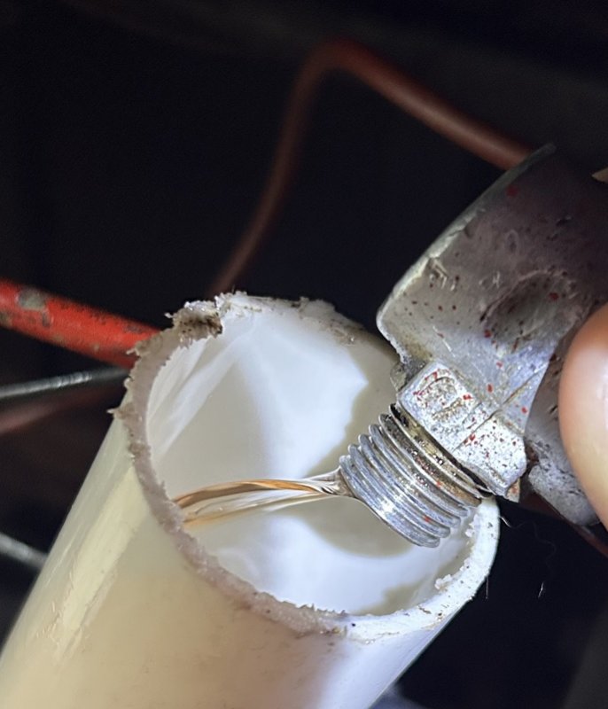

Je viens de vidanger et démonter le robinet, en effet, le diamètre restant était fortement réduit par le joint qui s'est écrasé/déplacé
Voir déjà les débits de mazout en sortie de durite ou sortie de robinet
durite 5mm.jpg (55.97 Kio) Vu 1935 fois
Et en observant l'intérieur du robinet...en effet c'est fortement réduit par le joint, il reste presque que 1/3 limite 1/4 du diamètre pour laisser passer le mazout.
Je passé un coup de foret dans le robinet et bien tout soufflé, je referai des tests sur route, maintenant que c''est 100% d'ouvert, soit 5mm de diamètre intérieur, du réservoir aux filtres.
