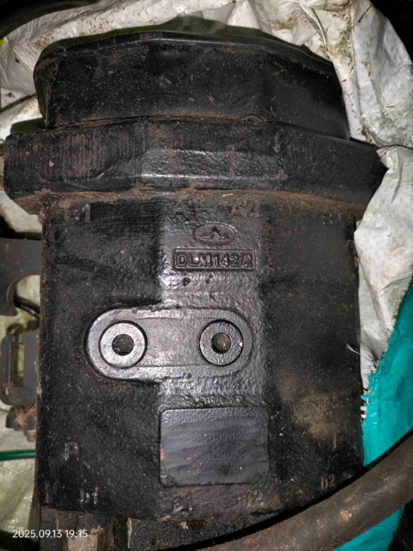

Pour relancer le sujet, quelqu'un aurait des photos, ou un schéma de branchement ?
Au dessus , on parle décentré fermé ou centre ouvert ?
Quelqu'un pourrait-il en dire plus ?
J'ai pour objectif de raccorder un mach 2000 sur un 844 pour un chargeur Mailleux 4085.
IMG20250914165013 (1).jpg (112.12 Kio) Vu 276 fois
Messages : 3048
Re: installation mach mx sur 745 xl
Salut, le problème c'est de savoir si c'est un distributeur centre à suivre ou fermé...
Moi je téléphonerai à l'usine, il donne conseil facilement.
Messages : 3048
Sinon fais des photos des branchements, il doit y en avoir 3 1 pression, 1qui repart alimenter la suite du circuit, le dernier qui va au réservoir pour prendre l'huile des vérins quand on descend
