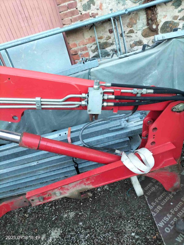

J'ai pour objectif de raccorder un mach 2000 sur un 844 pour un chargeur Mailleux 4085.
IMG20250914165013 (1).jpg (112.12 Kio) Vu 3592 fois

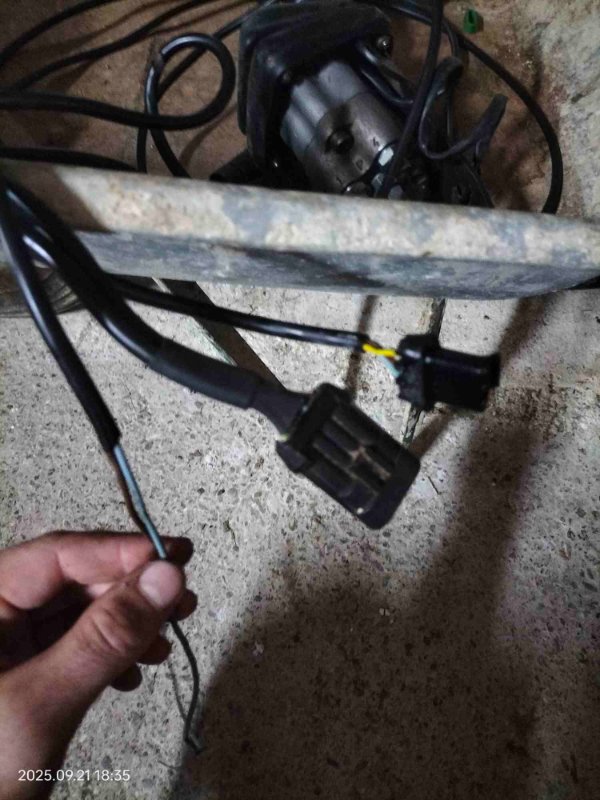

Ensuite, j'ai nettoyé les prise électrique.
Je suppose, les deux fils à gauche est lalim à raccorder sur le tracteur. Je pense mettre un fusible. Quel doit être le calibre de ce fusible.
La deuxième prise vas sur le mach et la 3 prise sur le monolevier.

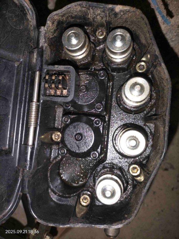

Pour le chargeur. Aujourd'hui j'ai 4 flexibles. Et je souhaite rajouter les deux tubes de la troisième fonction.
Cela me fera un total de 6 flexibles.
Aujourd'hui sur les 4 flexibles, je suppose que j'ai une alimentation pour le vérin de levé.
Et 3 flexibles pour le bennage qui passent par un boîtier.
La troisième fonction, devra t elle passer par le boîtier ?
Sur la platine mach 2000, il n'y a que 5 prises hydrauliques.
Comment brancher 6 flexibles sur 5 prises hydrauliques ?

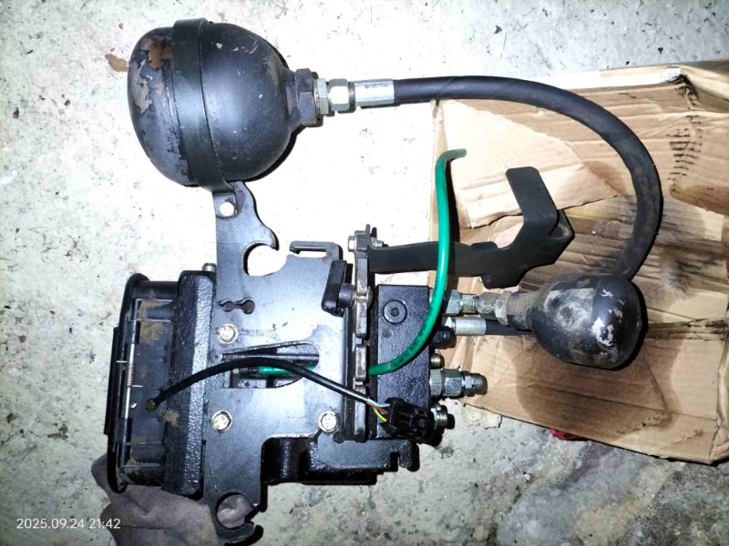

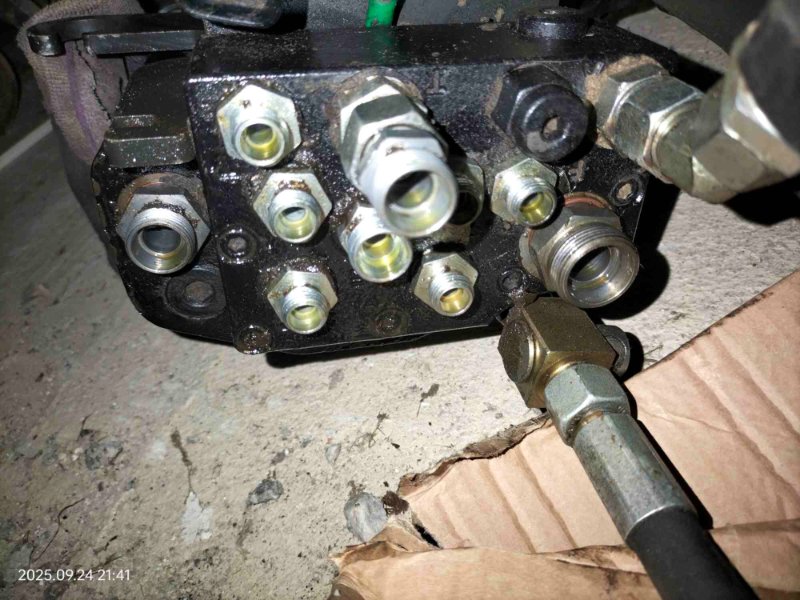

Le dessous du mach 2000 que j'ai en ma possession.
Il y a bien 3 flexibles.
Un retour vers le réservoir, et d'après ce que j'ai compris, un flexible d'alimentation et un autre flexible pour réalimenter le circuit hydraulique du tracteur.
Si j'ai bien compris, on ouvre le circuit hydraulique du tracteur et on y insert le mach 2000.
L'insérer après l'alimentation de la prise hydraulique de freinage de la remorque et avant les distributeurs du tracteur et du relevage.
