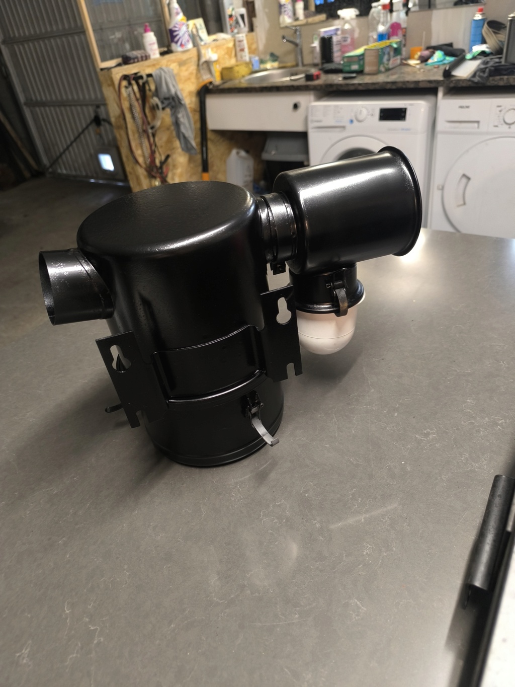

Image filtre et près filtre refait ...

Tu as trouvé le bol de ton préfiltre ou ?
Raphy-vtc
Messages : 33
Re: IH 624 de raphy
J'ai pris. Sur agrizone ref 00526102 c'est pour Fendt mais même diamètre faut juste meuler la lèvre intérieur et ça y va nikel
