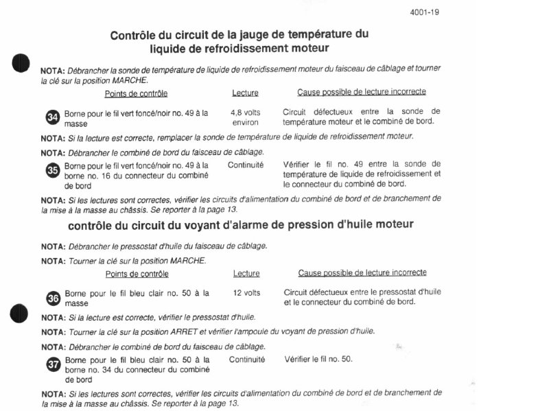

Bonjour Thierry et merci pout ta réponse.
sur ma doc technique il est indiqué que le fil qui se branche sur la sonde de Température apporte du 5V. Or, lorsque je teste j'ai un peu moins de 10V.
(Pour info batterie à 12.93V)
J'ai effectué le test indiqué : lorsque je connecte une masse au fil qui arrive à la sonde, l'aiguille du combiné de bord monte direct en zone rouge donc le combiné est ok.
J'ai commandé une sonde de température neuve mais je ne comprends toujours pas pourquoi la doc technique m'indique que je dois avoir +5V sur le fil qui arrive sur la sonde de température.

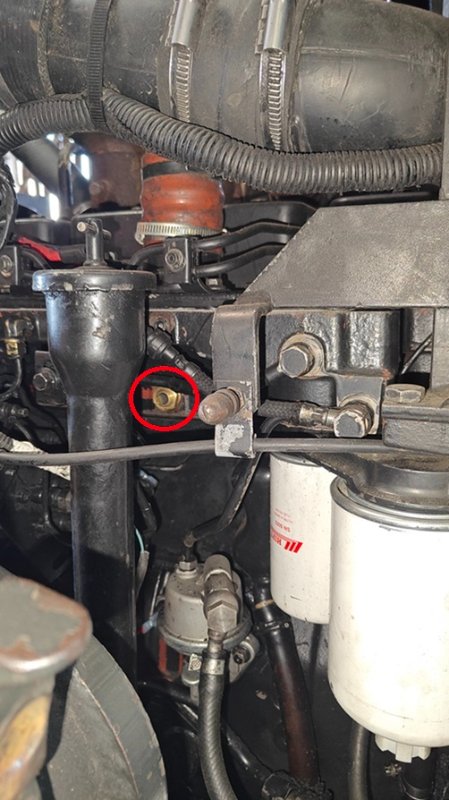

C'est celle-ci la sonde de température du liquide de refroidissement moteur

Re: maxxum 5120 pro ne demarre pas + sonde température liquide refroidissement
À cette emplacement, je n’ai rien. Mon tracteur est de 91. Je pense que entre temps ils ont déplacé la sonde. Du coup, je maintient la valeur que je t’ai donnée
Je viens de m'apercevoir que dans ton sujet, ton tracteur est un 5120. Le miens est un 5130 ( donc 6 cylindres ). Du coup, normal que la sonde ne soit pas au même emplacement
